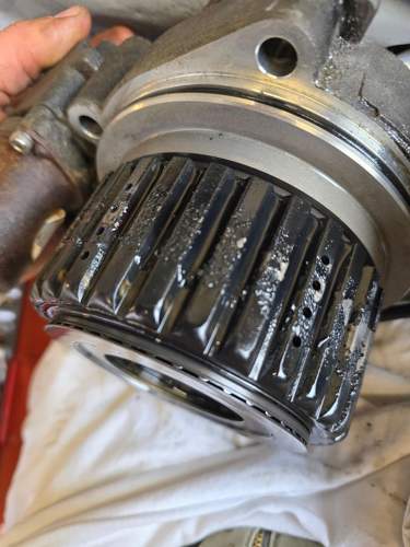

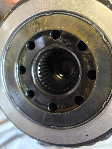

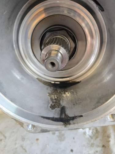

Hallo zurück,
Das hab ich schon vor ein paar Tagen gemacht, heute hab ich nochmal die Ablassschraube aufgemacht, kam noch bissle raus, pech schwarz und voller Schmodder.
Also hab ich die Haldex mal abgenommen.
Meint Ihr reinigen, spülen (Kaltreiniger?) Und neu befüllen macht Sinn?
Hier mal ein paar Bilder, es sind auch paar Metallspäne drin, vermutlich von dem schwarzen Rad?
Das schwsrze Rad mit den abgewetzten stellen, soll vermutlich das Öl umwälzen?
Es war keine private Abschleppfahrt, eine Pannenhilfe der Versicherung, wegen einem Problem an der vorderen Bremse.
VG

Spülen niemals mit Kaltreiniger sondern immer nur mit dem für dieses Getriebe bzw. die Haldex zugelassene Öl:
Hast Du auch nur minimale Kaltreiniger-Reste im Getriebe und füllst neues Öl rein, hast du das damit sofort irgendwas zwischen angegriffen bis hin zu kaputt gemacht. Wie die Reibscheiben der Haldex auf Kaltreiniger reagieren, will ich mir nicht ausmalen.
Ich würde nach dem Vorfall das Differential und auch die Haldex von einem Fachmann überprüfen bzw. instandsetzen lassen und dem Abschleppunternehmen die Rechnung präsentieren.
Besser noch, im Vorfeld mit dem unternehmen klären, was auf dieses zukommt.
Na Ja, was aus der Ablassschraube rauskommt ist typisch und zeigt
eine thermische Überbelastung.
