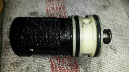

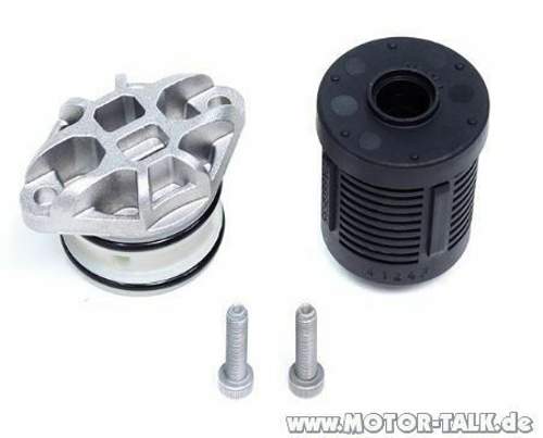

Schaue auch bitte einmal in den Thread " Ölwechsel an der Haldex ". Bei der Kilometerleistung könnte es auch an einem verstopften Vorladepumpensieb / Haldexölfilter liegen. Wenn das Sieb / der Filter noch nicht gereinigt / gewechselt wurde, würde ich dir dies empfehlen.
Liebe Grüße Peter
Filter-mp2
Sieb-mp1
Haldex-filter

Freut mich zu lesen. Denke bitte daran, bzw. bestehe darauf, das der Haldexfilter mit gewechselt wird und das Vorladepumpensieb gereinigt wird.

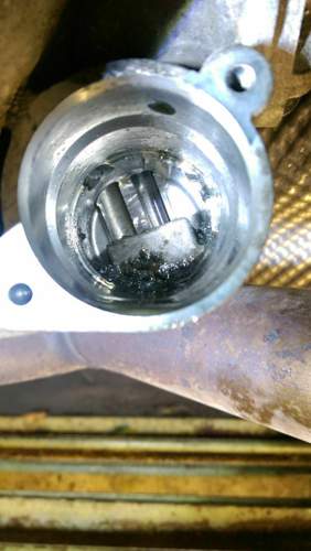

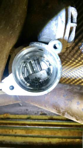

Wenn das Pumpensieb gereinigt wird, bitte das Pumpengehäuse nicht vergessen (siehe Foto). Das Gehäuse ist an der Stelle (wo der Dreck lagert) nicht so gut einsehbar, weil wenn man normal unter dem Auto steht, schaut man schräg nach oben über den Dreck hinweg. Habe den Schmutz auch erst gesehen, nach dem das Foto gemacht wurde.
