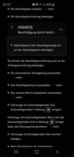

Bestimmt wurde diese Frage schon einmal beantwortet,aber ich finde nichts.
Kann ich bei einer Autopanne meinen Benz 212 Automatk mit Seil abschleppen
Es reicht ja oder Nein
Danke

Also... mich würde es schon interessieren, warum Getriebe in Position D und nicht in N ?
Wäre nett, wenn leuchtturm86 das näher erläutert.
Als Laie lass ich meinen Dicken von MB oder vom ADAC auf nen Hänger laden und gut ist es, aber die Erläuterung dazu würde mich schon interessieren...
Ich frage mich z.B. ob der Dicke sich da überhaupt von der Stelle bewegt🙄
Das würde mich auch „brennend“ interessieren........!!!
Bei D ist doch ein Gang drinn‘ oder bin ich ganz „dabbisch“ (auf deutsch : „bescheuert“)....?

https://moba.i.daimler.com/.../...0ba99f9aa354ae365744e0ee0-de-DE.html

Die Verbindung ist durch den Wandler ja nicht komplett starr. Ich weiß aber trotzdem nicht, was da passieren würde. Würde es reichen, den Motor mitzudrehen oder würde der Wandler nur im Öl rumrühren? Also rein theoretisch fände ich das interressant.
Kann man ohne laufenden Motor überhaupt in D schalten? Könnte mir vorstellen, dass das zumindest die elektronische Schaltung am Lenkrad nicht zulässt, hab es aber noch nicht probiert.

Jawoll - hier ist der Beweis - Klasse !
Da wollte uns doch tatsächlich jemand verarschen - so ein Trolli........!!!

Problematisch beim Abschleppen eines Fahrzeugs mit Automatik ist die Kühlung des Getriebes. Bei einigen Fahrzeugen wird die Getriebeölpumpe motorseitig angetrieben, bei anderen auf der Getriebeausgangsseite. Letztere Fahrzeuge, wie auch der W/S212, kann man abschleppen. Die Ersteren leider nicht, da das Getriebe schnell überhitzt und damit zerstört wird.
Stimmt, den Wagen in D abschleppen zu wollen ist schon etwas seltsam. Der einzige Hintergrund könnte bei alten Getrieben, z.B. beim W123 ein Abschleppen sein, wenn man den Motor starten möchte. Aber auch dann startet man in N und legt vorsichtig während der Fahrt D ein.
Ich hoffe, ich habe den Sachverhalt richtig wiedergegeben und lasse mich gerne korrigieren, falls ich hier etwas falsch wiedergegeben habe.

beim 124iger ging dies sicher bei der C-Variante (Mopf2) aus 1995 nicht mehr. Ich meine aber auch, dass in der Anleitung zur A-Variante (Urform) aus 1985 auch schon drin stand, dass Anschleppen verboten ist.
Je nach Getriebebauform ist die maximale Streckenlänge und die maximale Geschwindigkeit unterschiedlich, aber viel mehr als 50 km/h und 50km sollten es auf eigener Achse im Abschleppmodus nicht sein; Getriebe in "N" natürlich.
