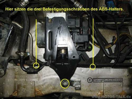

Es gibt Dreiwege-ABS und Vierwege-ABS.
Das Dreiwege- ist bis 8/97 verbaut worden und das Vierwege- bis 03
Welches hast Du nun genau?
Grade (wie zuvor schon erwähnt) von 9/97 bis Ende 98 gibt es immer wieder Unsicherheiten mit dem ´Modelljahr.
Da waren doch einige Ladenhüter die wohl Modelljahr 97 waren, aber erst 98 zugelassen wurden.
Ab dem -so genannten- kleinen Facelift 9/97 wurde wie schon gesagt das neue ABS verbaut, erkennbar auch an den Seitenairbags, dem erhabenen Metall OPEL-Zeichen, den geschlossenen Kopfstützen und der in den Tacho integrierten Nebelscheinwerferkontrolle.
Also hast Du denselben Mist vor Dir wie Ich. Das Stg. ist von vorne (wo natürlich kein Platz ist)
mit (leider) 6 Schrauben am Hydroblock befestigt.
Ich bin an 5 Schrauben drangekommen und an der 6. bin Ich verzweifelt. Im endeffekt habe Ich dann den ganzen Hydroblock ausgebaut um das Stg. abbauen zu können. Das hieß Bremse öffnen und später wieder entlüften.
Kurt meinte es wäre auch ohne Ausbau des Hydroblocks gegangen indem Du die seitlichen Befestigungsschrauben des Blocks entfernst und den Block dann nach soweit nach oben biegst bis Du die letzte Schraube am Stg. abschrauben kannst. Aber ehrlich, das hatte Ich auch versucht, schaffte Ich aber nicht weil sich die 6 Bremsleitungen zu stur angestellt hatten und Ich eben nicht Schwarzenegger bin.
Im übrigen brauchst Du dasselbe Stg. wieder was eingebaut ist und die Steuergeräte ab BJ. 98 lassen sich die Schrottis guut bezahlen in der Bucht bis zu 350€. Schau mal auf den Hydroblock nach den Kennbuchstaben und der Teilenr. und such mal in der Bucht.
Du dürftest genau das gleiche Stg. drin haben wie Ich, das ist die Steuergerätenr.: 0273004206.
Deine siehst Du erst wenn Du es ausgebaut hast, steht nämlich sinniger Weise unten wo Du es nicht sehen kannst 🙁
Selbst wenn Du eines durch Zufall finden solltest, was Ich nicht Glaube, was meinst Du wie lange das dann halten wird????? Das ist min. so alt wie Deins.
Sehr guter Rat von mir, bau es aus und lass es Reparieren, kostet bei Sender.de 199€ zum Festpreis mit 24 Mon. Garantie. Ach so, kannst Dir ja ein neues Kaufen, gibts beim FOH zum Discountpreis von schlappen 1200€, das ist Wahnsinn, den Preis meine Ich natürlich.
Mir hat es auch EXTREM gestunken ne Woche auf die Omi zu verzichten, hilft aber nüscht.
