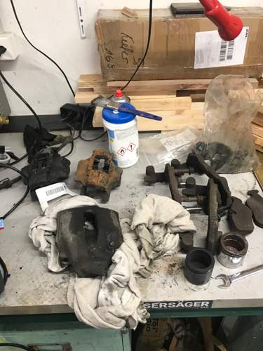

Wir haben bei Karimmm und mir die 16“ Scheiben mit Ferodo Sintermetall Belägen und Stahlflexleitungen verbaut. Das bremst schon ganz ordentlich.
