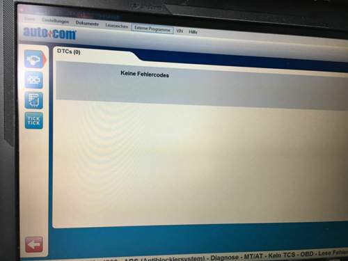

Was mir jetzt aufgefallen ist: ich habe am Wochenende die hinteren Bremsscheiben mit Belägen gewechselt, dabei die ABS-Radkränze und Sensoren gereinigt und auch mal angeschaut, sah gut aus. Vorher war es so, bin ich gefahren und die Leuchten waren aus, waren sie es auch nach einem Neustart und sind dann nach einigen Kilometern angegangen. Jetzt ist es so, das ich den Wagen ohne leuchtende Lampen abstelle und sie direkt nach einem Neustart leuchten. An was könnte das liegen?
Gehen sie denn nach dem selbsttest des abs Steuergerätes wieder aus??
Der selbsttest findet bei knapp 30 km/h bei dem ersten losfahren statt....
Gruß der sachsenelch
Wenn Du an den hinteren Sensoren dran warst, kann natürlich auch da der Hase im Pfeffer liegen. Wenn der Fehler erst nach der Reinigung auftrat könnte das eine Ursache sein. Da würd ich nochmal nach schauen.

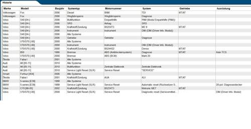

Grad am Wochenende nen Golf 4 mit völlig verölter und verkokter DK ausgelesen und repariert. VW konnte angeblich nicht auslesen da sie nicht in die Steuergeräte kamen....sorry für OT
Auch etwas OT aber hier mal ein Ausschnitt von dem was ich alles mit Delphi ausgelesen habe
