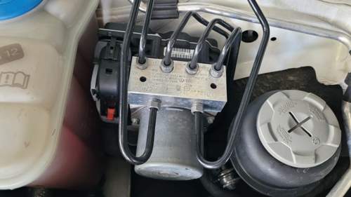

Weiß jemand,ob man das ABS Seuergerät im 8K gegen ein anderes gebrauchtes auszutauschen kann?Codierung wird natürlich vom alten übernommen.

Nichts, ich hatte allerdings vor ein paar Wochen mal eine ABS-Fehlermeldung aber nachdem ich sie gelöscht hatte kam sie nicht mehr wieder. Ich bin heute eine kleine Runde mit dem Wagen unterwegs gewesen und promt hatte ich wieder 2 mal das Problem, dass die Bremse festsaß aber sobald ich kurz das ABS auslöse ist es sofort wieder frei jedes mal und das deckt sich absolut mit der Aussage der meine: es klemmt das Ventil vorne rechts im Hydraulikblock.

Ja, die Sättel sind leicht beweglich. Ich hatte beim alten erst vor 3 Wochen vorsorglich die Gleitlager gewechselt und neue Markenbeläge montieren lassen weil ich da noch dachte, dass da der Fehler kam. Und jetzt habe ich am Freitag einen ganz nagelneuen Sattel montieren lassen und nach wie vor das selbe Problem.

Weil keine Probleme mit dem Steuergerät zu beobachten sind keine Fehlermeldung, ABS funktioniert und auch ESP leistet seinen Dienst. Und am Freitag meinte der Mechaniker: es ist ein Ventilschaden vorne rechts im Hydraulikblock. Und weil ich erst mal schlucken musste aufgrund der Kosten die nun wahrscheinlich wieder auf mich zukommen habe ich echt nicht daran gedacht zu fragen auf was diese Annahme begründet war.
Besorg dir halt für ca.100 Euro ein gebrauchtes Modul und probier es aus. Mit Glück funktioniert es und mit Pech stehst du danach am selben Punkt wie vorher nur haste dann schon was weniger im Zwiebelleder.

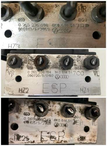

Psx-20221003
@stinkstiefel schrieb am 3. Oktober 2022 um 21:11:23 Uhr:

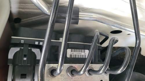

Was sollen mir diese Bilder zeigen? Das ist meins, aber ich habe halt noch keins mit der Endung 7CA gefunden und davon ab weiß ich gar nicht was es sich damit aufsich hat, vielleicht ist es ja nur ein Baujahr oder Monat
