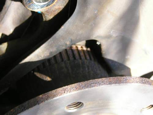

Hallo Ihr Lieben,
nachdem ich mich hier bzgl. ABS zum 202 durchgelesen hatte, wagte ich mich dann auch selbst an die Sache. Mein Erlebnis dazu möchte ich Euch, den Nutzern / neudeutsch: Usern und ganz besonders auch anderen Anfängern / Neulingen / neudeutsch: Dummis nicht vorenthalten. So auch andere Anfänger zur Selbsthilfe zu motivieren und Eigeninitiative zu ergreifen. - Da ich hier meine Bilder leider nicht zu den einzelnen Textpassagen platzieren konnte, erfolgte ein Bildhinweis mit Nr.. - Falls langweilig, bitte einfach weiter klicken, DANKE.
Die ABS-Lampe an meinem Kombi (Bj. 1997 mit Gas-Anlage) leuchtete schon beim Gebrauchtkauf im Herbst 2015 permanent auf. Zwergmedes-Economy-Service macht bei einem fast 20 Jahre alten 1000EURO-Stern keinen economischen Sinn. Daher: Selbst ist der Mann / neudeutsch: Selfservice.
Die Schwierigkeiten begannen schon zu Hause, in der kleinen 1-Mann-Werkstatt meines Kumpels: Der 38-polige Diagnose-Stecker (Bild 1). - Kein Adapter vorhanden. - Fehler auslesen bei `nem Kumpel eines Kumpels von meinem Kumpel, Diagnose: Fehler ABS-Sensor vorne links.
OK, Sensor anhand von Fahrzeug-ID beim örtlichen Zulieferer gekauft. Eingebaut, ABS-Lampe geht immer noch nicht aus. - Wieder zu dem Kumpel ... zum erneuten auslesen / löschen der Fehleranzeige. - NIX, grrr. - Immer noch: "Fehler ABS-Sensor vorne links". - Hmmm, grübel, grübel. - WAS kann das sein ? - Ok, vielleicht das "Gegenstück" vom Sensor ? - Der Zahnkranz ? - Oder der Anschluß, das Verbindungskabel / die Verbindung zum Steuergerät ? (Anmerkung: Schalter am Bremspedal u.ä. konnte ja wegen der guten Programmtiefe des Diagnosegerätes gänzlich ausgeschlossen werden.) - Ab nach Hause, Auto aufbocken, Vorderrad abmontieren (Bild 2, 3 und 4), ABS-Sensor raus und gucken (Bild 5).
Hierbei fiel mir auf, das der neue Sensor etwas anders aussieht, als der Alte (Bild 6 und 7). - Der Alte war Gott sei dank noch vorhanden. - Ein Blick in die Sensor-Aufnahme ließ Hoffnung aufkommen: Der Zahnkranz total mit Rostablagerungen verunreinigt (Bild 7). - Ab nach Zwergmedes, Sensor-Ring besorgen und gucken, wie der gewechselt werden kann ? - Doch großes Erstaunen bei der örtlichen Zwergmedes-Niederlassung / beim Lageristen: Nicht als Einzelteil lieferbar, gibt es nur komplett mit der Radnabe. - ??? - Ca. 280,- Euronen plus Märchen (und natürlich Aus- und Einbau der Radnabe). - "Geht nicht" - gibts nicht. - Also 1 Nacht drüber schlafen.
Morgens die Erleuchtung: Akkuschrauber und passende Finger- / Pinselbürste (Bild 11) - In die ABS-Aufnahme vorsichtig rein halten und dabei die Bremsscheibe / Radnabe langsam drehen. Damit auch ja die komplette Säuberung / die volle 360° Drehung gewährleistet wurde, habe ich als Markierung außen 1 Felgenschraube in den 5er Lochkreis positioniert (Bild 2). - Ging alles total easy (neudeutsch - alt = einfach). - Nur: Wenn der Zahnkranz die Ursache war, dann sollte hierbei auch eine äußerst gewissenhafte Putz-Arbeit verrichtet werden. Denn wenn nur 1 einziger Zahn anders "signalisiert", müßte das alles nochmal komplett von vorne ausgeführt werden. - So kratzte ich also dann auch sehr gewissenhaft die Vertiefungen / Täler des Zahnkranzes mit einem festen, scharfen Gegenstand, z.B. einen Schraubendreher sorgfältig aus.
Hierbei wurde dann auch klar, warum der Zahnkranz bei Zwergmedes, entgegen den gebräuchlichen Annehmlichkeiten, nicht als Einzelteil verfügbar ist: Die Verzahnung ist werkseitig in die Gußnabe eingefräst ! DAS hat natürlich auch einen entscheidenden Vorteil: Der Zahnkranz kann überhaupt nicht brechen, so wie das bei fast allen, anderen Automarken / Fahrzeugen der Fall ist. - Ein überaus aufwendiger Aus- und Einbau der Radnabe oder der Antriebsachse entfällt !!! - Tja, liebe Kollegen außerhalb der Zwergmedes-Szenerie: DAS ist doch mal wieder ein dickes PLUS für den Stern, lach.
Habe den alten Sensor mit ner Messingbürste vorsichtig sauber gemacht und wieder eingebaut (Bild 7). - R I S I K O ! ! !
Naja, kurz darauf das Happyend: Nach ca. 300 - 400m Probefahrt ging die ABS-Lampe von alleine aus. - Ohne löschen der Fehlermeldung durch das Diagnosegerät. - Ufff.

Ich füge hinzu, wäre die Nabe abmontiert, wäre es einfacher gewesen.
Dazu muss man lediglich die geschlitzte Mutter vorne unter der Staubschutzkappe abschrauben. Dabei kann man gleich die Fettfüllung des Radlagers erneuern/ergänzen.
Nachteil bei dir, der rostige Staub ist nun zwischen Achsschenkelzapfen und Radnabe. Dort befindet sich ein Dichtring der das Radlager vor äußeren Einflüssen schützt. Weiß nicht wie gut der auf diesen Staub zu sprechen ist...

@ Steven4880: Danke für Deinen Hinweis. Der "offene", vorhandene "Gratis-Blick" auf die Schadstelle verleitete und beflügelte mich natürlich zu dieser Vorgehensweise, grins. Gebe Dir natürlich Recht bzgl. Staub und Fettfüllung. Lasse aber auch gerne deshalb die Finger vom Radlager weg, weil "never touch a running System" (Anzug Kegelrollenlager, neue Radbolzen-Mutter etc.). Aber beim nächsten Mal werde ich das in meine Überlegungen mit einbeziehen. - Und die nachfolgenden Leser vielleicht schon jetzt (???). - Also ausdrücklichen DANK für Deinen Hinweis.

Bitte niemals mit Druckluft aufblasen. Dadurch verteilen sich die gelösten Rostpartiekel. Absaugen mit einem Reduzierschlauch auf der Düse, ist effektiver. Und die Gefahr sich selber zu Schaden ist auch geringer.
Hier habe ich noch Bilder vom Impulsrad bei abgenommener Bremszange
