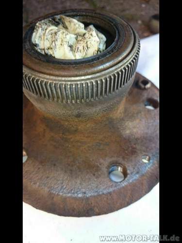

Nach einer Untersuchung bei einem Bosch Car Service, wurde mir gesagt der abs Sensor Vorderachse links und hinten differential sind defekt. Habe heute beide getauscht und dennoch abs Leuchte an kriege langsam ein Raster. Was nun?
Dann bleibt ja nur noch der Sensor VR der defekt sein muss.
Die Radnabe haben die nicht kontrolliert ?
Die ist gerne verrostet und dann kann das ABS nix messen.
Nabe ausbauen und kräftig entrosten.
Das sind bestimmt 2 Arbeitstunden oder selber machen geht easy, aufpassen beim anziehen das es nicht zu fest ist.
Zu locker wackelt das Rad.

Dsc-0927-radnabe-fahrer-copy

Die Widerstaende der Kabel und generierte mV-Werte sind alle im gruenen Bereich, die Nabenkraenze sind sauber.
Habe auch die vorderen Geber (gebraucht) zum Austausch rumliegen; vorerst lasse ich das aber... bin einfach zu frustriert mit dem Kram.
