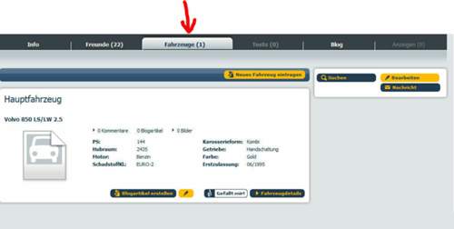

Hat der Volvo auch irgendein Baujahr/Modelljahr ?
HaizelNut User ist offline Info Freunde (0) Fahrzeuge(0)
Falls vor Herbst 1995 kannste ABS-Steuergerät Nachlöterei wohl vergessen, da Metall- und nicht schwarzes Plastik-Gehäuse.
Das Jahr sagt auch eher 'was aus, ob Du mit dem Zeigefinger eine Fehlerdiganose im Motorraum adhoc bewerkstelligen könntest (Zigatettenantünder-Buchse ist dann fahrerseitig ? ;-) ), oder ob mehr od. weniger high-tech Diagnosegeräte/Werkstatt nötig wären. 😛😉

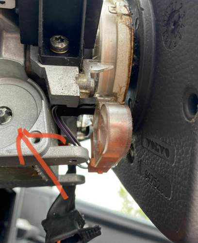

Bei mir leuchtet die ABS-Lampe, wenn der Zündschlüssel nicht exakt in der richtigen Position ist. Ich muss ihn nach dem Anlassen immer einen Tick zurückdrehen.
Das ist dann wohl die Kontaktplatte am Zünschschloß.
Die kann man wohl einzeln tauschen, brauchst kein neues Schloß.
Nicht nur "wohl", sondern tatsächlich. 😉
Hab's bei mir kürzlich gemacht, geht wirklich ganz einfach. Die Kontaktplatte sitzt links(!) neben der Lenksäule. Lenksäulenverkleidung ab, und dann sieht man schon.
Da sitzt das Ding...
(Hier allerdings schon demontiert)

@volvowandales schrieb am 4. November 2020 um 19:09:30 Uhr:
Ja, ich habe die Kontaktplatte schon rumliegen. Hab mich allerdings schon so daran gewöhnt, dass mir etwas die Lust fehlt.. ;-)
Ja, das kenn' ich ... 😎
