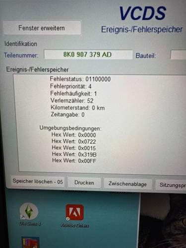

Guten Tag Ich habe einen Audi A4 B8/8K 3.0 TDI Quattro, und habe vollgendes Problem.
01486 Funktionstest aktiviert und kann das auch nicht druchführen.
Was kann da noch tun ??
Weil rauslöschen und wieder deaktiviert werden geht es nicht.
Danke schon mal für eure Hilfe.

Was für'n Funktionstest in welchem Steuergerät? Meinst du Stellglieddiagnose? Fehlerspeicherauszug?
Einfach weiterfahren (mit bedacht) der Funktionstest dauert eine gewisse Zeit, geht dann aber auch wieder aus.
Das hast du hast mit VCDS selber aktiviert.
Ohne bestandenen Funktionstest geht die Meldung nicht wieder weg.
Ich habe vcds ausgelesen und war im Steuergerät für abs drin dort stand das drin funktionstest.
Ich sende ein Bild als Anhang.
Hier wäre der Fehler
Der Systemfunktionstest muß ausgeführt werden.
Leuchtet die ABS-Kontrolle?
Ja sie leuchtet hab schon versucht es zu starten geht aber nicht
Das kann man nicht erklären.
Das Prorgramm schreibt vor was man alles machen muß.
Ganz zum Schluß muß man zügig links und rechts um im Kreis fahren.
Da für braucht man einen freien Parkplatz.
Besorge dir im VCDS Forum eine Anleitung.
