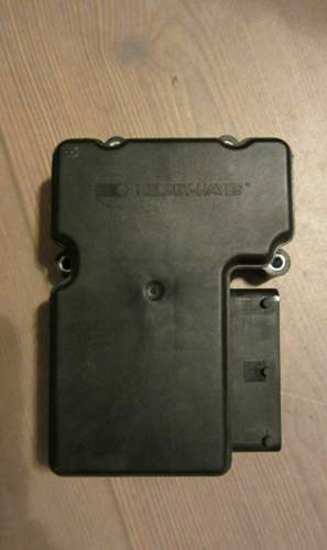

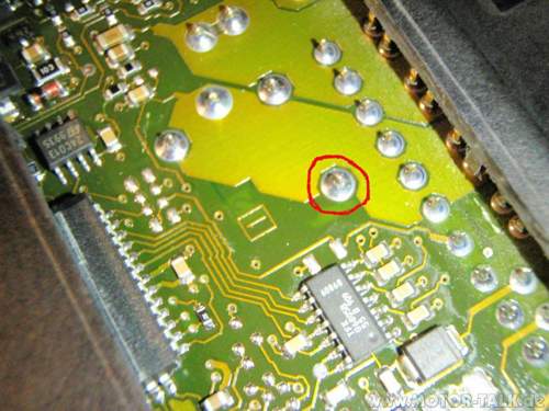

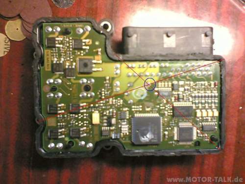

Hey,
wenn es das Kelsey Hayes Steuergerät ist kann man es Selber Reparieren.
Einfach den EINEN Lötpunkt Nachlöten und gut.
Habe es selber bei meinem gemacht und schon 4 Monate ruhe.
Siehe Bilder.

I.d.R sind es die HK Geräte :
https://ecu.de/.../...-hayes-13091801-siemens-s108196002-1754.html?...
https://ecu.de/.../...elsey-hayes-13091801-siemens-s108196002-279.html
Dort erklären sie dir die übliche Fehlercodes und geben Preise an. 150€ für die Reparatur (für derjenige der es nicht selber machen kann) ein gute Preis. Zumal 2 Jahre Garantie und Ruhe im Kopf 🙂
