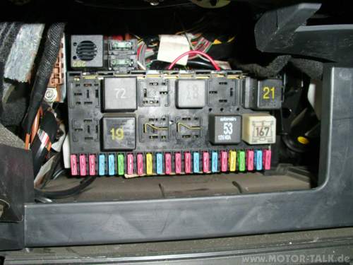

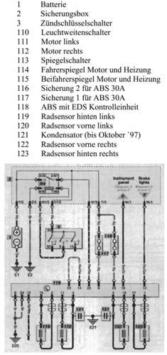

Die Sicherung für den Heckwischer (m.E. Nummer 4 - zumindest beim verwandten Cordoba) ist bestimmt nicht die einzige fürs ABS. Es gibt auf jeden Fall noch weitere Sicherungen. Normalerweise sollten 2 Sicherungen (30A - grün) vorhanden sein - z.T. oberhalb der Relais (s. Bild)
Ansonsten evtl. nahe der Batterie (s. Plan)
Sicherung 2 für ABS 30A 116 und
Sicherung 1 für ABS 30A 117
Und bitte Sicherungen nicht nur optisch sondern elektrisch auf Durchgang prüfen. Dass die Kontakte dabei auch blank sein sollten, muss ja wohl nicht extra erwähnt werden.
Relais-cordoba-6k
Abs-ibiza-6k
