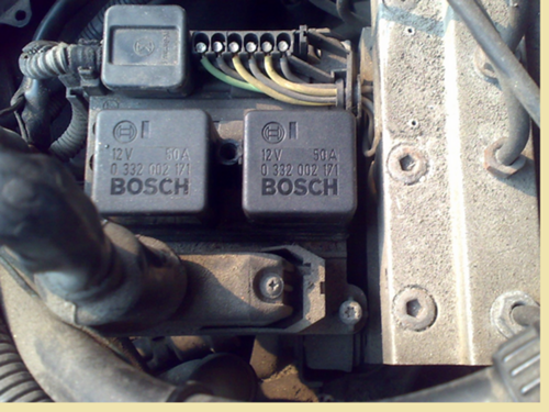

In der Regel benötigt man dieses, in der Art-
https://www.tav-autoverwertung.de/shop/ABS-Hydraulikblock-Bosch-0265203001-XC-90444660-90444661-Opel-Omega-B
Da sind 2 oder 3 vergossene Relais im Steuergerät
Die defekt gehen können.
Ich könnte später noch ein Bild finden.

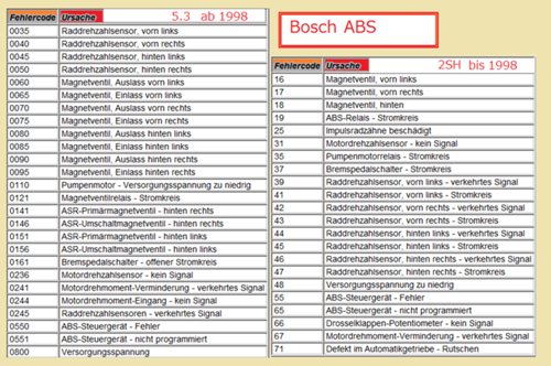

https://vectra16v.com/fc/fcantrieb/fcabs/abs2sh/
https://vectra16v.com/wp-content/uploads/FC_ABS_2SH_TC_35.pdf

Bosch 2SH ABS System im Bild.
mfG

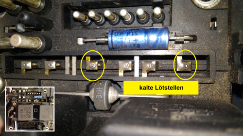

3-kanal-abs-kalte-loetstellen
Abs-hydroblock-vectra-omega-a
Fehlercode-bosch-abs

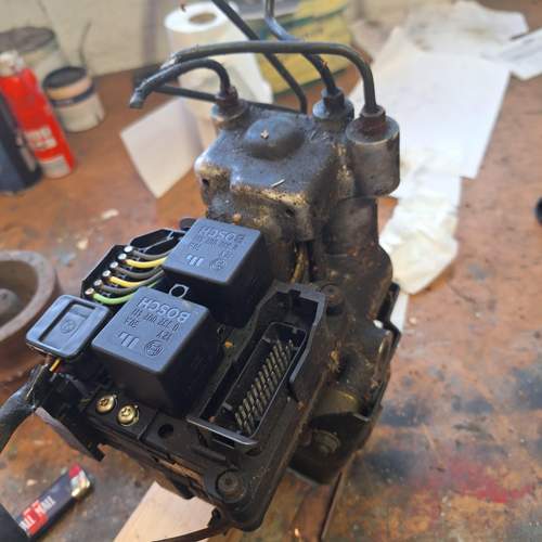

Prima Seite. Eingeloggt, und einen ABS-Block bestellt- mal schauen, wann und ob was kommt, und ob es dann passt. Heute werde ich mal versuchen, beim eingebauten Block irgendwelche Nummern raus zu bekommen.
Ich kann noch einen Block bekommen, angeblich Schalter und VFL. Kennnung "DE". Ob der wohl passt?
Das ist der ABS Block von einem Diesel Facer. Die Nummern stimmen mit unserem VFL Benziner überein.
Sollte passen?

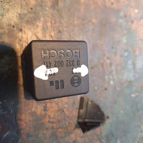

Noch etwas: Dummerweise habe ich an dem einen Relais des Diesel Blocks gehebelt, nun sitzt der Plastikdeckel etwas locker. (Ja, doof, ich weiss...🤪) Schrott oder unbedenklich? Die Dinger sind ja anscheinend eingelötet.
Kennung: XC
Nummer: 0 265 203 001

Wow. Das ist ja mal ein vertrauenerweckendes Ersatzteil. 😲
Gruß Achim
Ich überlege, den Deckel des Relais aufzudremeln, um da reinschauen zu können. Ansonsten, also von meiner Fummelei abgesehen, ist der Block top- mit dem Schlachtfahrzeug bin ich vorher noch eine Runde gefahren. Aber, wer hier im Forum so einen Block liegen hat, kann mich gern anschreiben. Noch ist das alte ABS nicht ausgebaut, noch läuft der Zossen.
Witzigerweise gibt es zwei, optisch sehr unterschiedliche, Versionen der Blöcke, und das richtet sich nicht nach VFL und FL. Scheint mehr mit Caravan und Limo zu tun haben. Oder mit der TC.

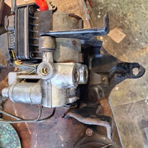

ABS Block ausbauen: Ist eigentlich garnicht so schlimm. Die Blechkonsole kann drin bleiben, und nach dem abschrauben der einen, vorderen Mutter kann man den Block schon aus der Konsole rausziehen.
Die Konsole muss bei mir aber trotzdem raus, sonst kann ich den Kabelbaum nicht neu umwickeln. Warum es da so gammelt? Hm...
Die Konsole ist mit drei Schrauben festgemacht, TX40 oder 6mm Inbus- ist hier aber so vergammelt, das man nix mehr erkennen kann. Ach ja, der Omega- ein steter Quell der Freude!
Die Schrauben werde ich wohl aufmeisseln müssen. Vorher versuche ich noch, einen TX45 Bit reinzuwürgen.
