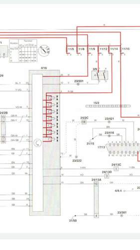

EZ Ende 1996 - Du hast also keine Blinkbox mehr; konntest Du denn alle Fehler löschen ? Gibt es aktuelle Fehler-Codes ?
TRACS: Ist die Sicherung 27 O.K. ? Die 24er sollte wohl O.K. sein, wenn ABS funktioniert.
Wenn dem ABS-Steurgerät keine "an Masse"-Info via dem TRACS-Schalter auf sein Pin25 angeboten wird, läuft da auch nix. Die Schalter-LED müsste in jedem Fall leuchten, wenn zum Schalter auch 'Masse' kommt / er eingeschaltet ist / Sicherung 27 heile ist.
Vielleicht mal den Schalter 'raushebeln und überprüfen ->
schwarze Ader ist Masse ; grüne Ader wird gegen Masse geschaltet wenn Schalter = "on"; blau-gelbe Ader ist Batteriespannung zur LED (via Sicherung 27), wenn Zündung auf "2".
Zumindest bei einem 95er 850.
Danke für die Tipps, konnte das jetzt prüfen.
Die Sicherungen waren alle ok. Habe dann den Schalter rausgehebelt und siehe da, ein grünes, ein schwarzes und ein rosa Kabel waren gekappt. Keine Ahnung was das soll, evtl. dachte der Vorgäner, damit die ABS-Lampe auszubekommen. Da das gelötete ABS-Steuergerät aber ja nun wieder funktioniert, habe ich alles wieder verbunden und jetzt funktioniert, reagiert und leuchtet alles so, wie es soll. Nur die Glühbirne vom Schalter muss ich noch austauschen.

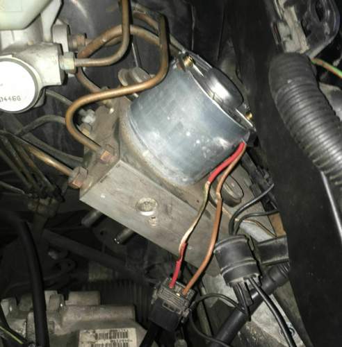

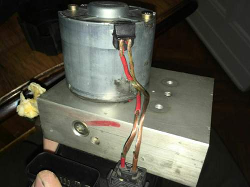

Hallo Forum!
Ich habe meinen 850er für 500€ mit 1 1/2 Jahren TÜV gekauft und wollte innerhalb dieser Zeit alles reparieren, was TÜV relevant ist. Zu Anfang leuchtete nur die Motorkontrollleuchte, ich habe es auslesen lassen, die Fehler waren Lambdasonde und Nockenwellensensor. Die Sonde habe ich gewechselt und Volvo empfahl mir, den Sensor in Ruhe zu lassen.
Irgendwann stellte ich fest, dass mein ABS nicht funktioniert, allerdings war die Leuchte nie an. Also wieder auslesen und das Ergebnis waren 4 defekte Randdrehzahlsensoren. Alle gewechselt, wobei ich feststellen musste, dass der Sensor vorne links gar keinen originalen Stecker mehr besaß, sondern nur ein wenig zusammengesteckt und mit Scheibenkleber abgedichtet war. Ich habe einen neuen Stecker angelötet und alle 4 waren wieder funktionstüchtig laut auslesen.
Jetzt allerdings war die ABS-Lampe an, später stellte ich fest, dass die Tracs- Lampe auch an gewesen wäre, wär sie nicht defekt gewesen. So ging sie Fehlersuche weiter, auslesen ergab den Fehler: ABS Pumpenmotor defekt. Nach einigem Belesen in diversen Foren beschloss ich, die Kontakte auf dem Steuergerät nachzulöten. Anschließend war die ABS-Lampe beim Starten des Motors noch an, ging aber aus, als ich schneller als 20 Km/h gefahren bin. Ich probiere gleich eine Vollbremsung, ABS ging einmal, anschließend war die Lampe wieder an und es ging nicht mehr.
Nach einigen Versuchen (unter anderem mit neuem Steuergerät) stellte ich fest, dass die ABS-Pumpe einen Kurzschluss hat.
Jetzt meine Fragen: Wenn ich den ABS-Block wechsele, soll ich mein altes Steuergerät einbauen oder ein neues? Ich weiß ja nicht, ob durch den Pumpenkurzschluss etwas am Steuergerät kaputt gehen kann und ich mir dadurch gleich die nächste Pumpe zerstöre.
Und muss ein neues Steuergerät angelernt werden? Ich habe leider nicht exakt das selbe bekommen, wie mein altes, es fehlt auf dem Aufkleber der Vermerk "4WD" obwohl mein Auto gar kein Allrad hat.
Danke und Gruß
Benny
