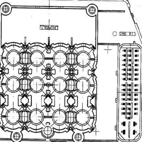

Ich habe ein 2000er CLK Cabrio Mopf Modell ohne ODB II und bei mir wird auch ABS/ESP/BAS angezeigt nachdem ich ca. 30Km/h erreicht habe. Beim Freundlichen wurde der Fehler 1000-016 "Unterspannung Rückförderpumpe" ausgelesen. Ich habe einmal das Steuergerät abgebaut und mit angeschlossenem Kabel die Spannung an dem Pumpenstecker gemessen, bei Batteriestrom wird 4.2V angezeigt und bei laufendem Motor 9,4 V. Am Stecker liegen zwischen Klemme 47 + 46 Batteriespannung (13 V) an, zwischen Klemme 44 + 45 nur 4 V bei Batterie und laufendem Motor. Ist das in Ordnung oder liegt hier eventuell der Fehler ?
Bin für jeden Hinweis dankbar. Gruß Fogl
Stecker-abs-steuergeraet

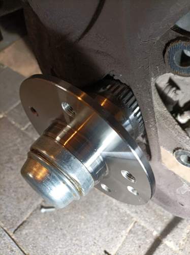

"Rost an den Radnaben ist ja auch wohl ein Verdächtiger".
Sollte es so wie im 1. Bild aussehen, ist das durchaus möglich... ☹️
Bilder sind von meinem Spezi Anderas.
mike. 🙂
