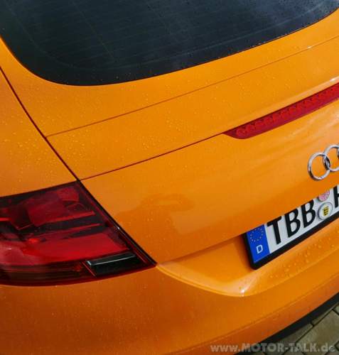

Hallo Zusammen,
ich habe am Wochenende (Samstag) den Wax "Clear Coat Paste Car Wax"
von Meguiars verwendet. Nun habe ich heute die Kiste auf Grund von Insektenresten und Regenrückständen erneut gewaschen und mußte feststellen dass das Wasser nur sehr bescheiden abperlt. Nicht mal die Türen sind halbwegs trocken geworden....
Hat jemand die gleichen Erfahrungen mit diesen Wax gemacht?
Welchen Wax würdet ihr mir für nen Neuwagen empfehlen?

wie wurde der Wagen denn gewaschen? Viele normale Reinigungsmittel sind Fettlösend und holen dir auch wieder das Wachs runter.
Hast du Autoshampoo benutzt, kann eine zu hohe Dosierung den gleichen Effekt haben, z.b beim Chemical Guys Citrus Wash&Gloss.
Es kann aber auch sein, das alles in Ordnung ist, die meisten Autoshampoos unterdrücken den Abperleffekt, damit das Wasser besser aufreißt und abläuft. Wie sieht es aus, wenn du dAs Auto nach dem Waschen und trocknen nochmal mit Hochdruck abspritzt? Das Wasser sollte förmlich vom Lack springen.😎
Wenn es daran nicht liegt, würde ich auf eine suboptimale Verarbeitung tippen. Zwar sind Flüssigwachse in der Regel nicht für besonders hohe Standzeit bekannt, aber es sollte doch deulich länger als eine Woche halten.
Einen ähnlichen Effekt hatte ich auch mal nach einer sehr schnellen und langen Regenfahrt auf der Autobahn.
Du könntest nach der Wäsche Deine Waxschicht ggf. mit einem Detailer wieder auffrischen. z.B. mit dem Chemical Guys Pro Detailer.
Bildet es keine Perlen oder läuft es nicht ab ?
Auch bei einem gut gewachsten Wagen (der auf dem Foto unten hat gerade 2 Schichten Dodo Juice Supernatural + 1 Durchgang CG Pro Detailer hinter sich) fällt das Wasser nicht einfach von den senkrechten Flächen ab, sondern bildet Tropfen.
Die Alternative ist, dass entweder das Wachs nichts taugt und/oder Dein Shampoo die Wachsschicht geschädigt hat!

also das Auto wurde, mit der 2 Eimer Handwäsche mit vorherigen Hochdruckreinigen in der WB gewaschen. Das Abperlen nach erneuten Abspülen in der WB sah auch nicht wirklich besser aus.
Das Trockentuch war anschliessend eher mit nen Waschlappen als nen Trockentuch vergleichbar 🙂
Aufgetragen wurde das Wachs wie in der beiliegenden Anleitung empfohlen.
Verwendet wurde dazu das Meg Applikator Pad und anschließend diese Microfaser Kombi von Petzoldts. Klick
Als Shampoo für die Wäsche diente das [url= http://www.petzoldts.info/.../...-7116,-Meguiars-Gold-Class-p-636.html ]klick[/url] auch von Meg.

ich tippe mal darauf, dass die Shampoo-Konzentration zu hoch war. Kann aber auch daran gelegen haben, dass das Reinigunsmittel aus dem Hochdruckreiniger der SB-Waschanlage zu scharf war.
Polierer
Ein Grund für mich, darauf in der Waschbox zu verzichten. Man kennt weder das eingesetzte Produkt noch dessen Konzentration. Ich sprühe das Fahrzeug mittels Handsprüher mit nem milden Shampoo-Wasser-Gemisch ein, was den Schmutz gut anlöst. Dann gehe ich mit der HDR auf dem Klarspül-Programm hinterher und fange dann an zu waschen.
