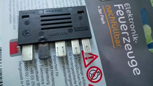

wie messe ich mit den Multimeter ob Strom am Ablendlicht ankommt.

So leider wusste Volvo nicht welcher Jumper benötigt wird Grau oder schwarz
Ich habe die Schnauze voll
Kann mir jemand sagen wie ich den Strom von Standlicht auf Ablendlicht verbinde
wenn das das meßgerät auf ohm steht gibt es bei spannungsmessung keinen "kurzschluß"!
Licht geht wieder es war der Jumper

Na siehste ...
Fragt sich, warum es ihn so zerbrützelt hat...??

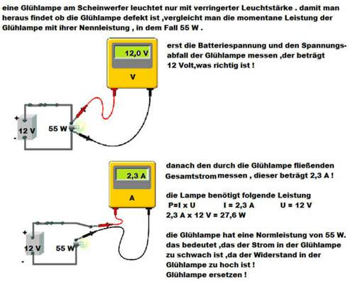

Einen Ampermeter (Strommesser) schließt man immer in Reihe an - wie im Bild von rosi03677...

Und wie rosi schon schrieb - wozu willst unbedingt messen? Das kann msn doch berechnen...

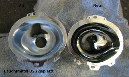

auch Reflektoren im Scheinwerfer die Verspiegelung geht ab,ergo Kerzenlicht

Xenon-reflektor

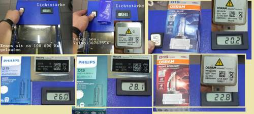

Volvo-test-xenon-d1s
Volvo-test-xenon-d2s
