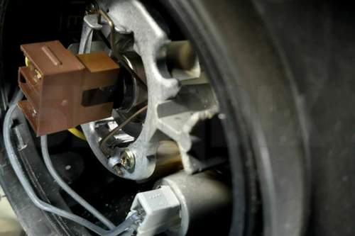

wie messe ich mit den Multimeter ob Strom am Ablendlicht ankommt.
52 Antworten
Multimeter auf 12v dc
Und Messespitzen in die 2 Pins des Lampensteckers. Dann Licht auf "an" und schauen ob bzw wie viel Spannung anliegt. Wenn dabei 0 rauskommt, alternativ nochmal den "plus" Draht gegen Karosserie um eine Masseunterbrechung im Massekabel der Lampe auszuschließen.

Das Standlicht ist mit den Ablendlicht verbunden Ablendlicht funktioniert nicht.

Habe jetzt gemessen es kommen 0 volt an
Messung am Lichtschalter Lichtschalter an
Von Braun zur Masse 0,06
Rot zur Masse 13,9
Grün zur Masse 10,00
Messung ohne Lichtschalter Zündung an
von rot zu braun 12,65
von rot zu Masse 12,65
Braun zur Masse 0,02

Moin
ich weiß zwar nicht was für ein Volvo und
wo die Kabelfarben herkommen ,wo gemessen wurde !
ich kenne am Scheinwerferstecker eigentlich nur Schwarz als Masse und
Blau-Fernlicht,
Blau/Weiß- Abblendlicht
Weiß wae auch noch dort
aber 2 Gedanken ,
Relais Abblendlicht
Jumper Abblendlicht durchgebrannt
beides auf dem CEM.

Deine Messungen bisher machen doch Sinn: Braun ist Masse, daher liegt zwischen braun= Masse und Masse keine Spannung an!
Messgerät: Rot ist plus und schwarz ist minus = Masse. Aber das ist auch egal, falsch herum zeigt das Messgerät Dir die Spannungen mit einem Minuszeichen....
Und Vorsicht bei Widerstandsmessungen (siehe weiter oben) !
Anschließend erst wieder auf Spannungsmessung schalten, sonst machst Du Dir schnell mal beim Messen einen Kurzschluß.
