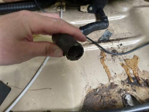

Hallo!
vor einiger Zeit hatte ich 2-3mal im Regen das Problem dass beim Fahrer/Nebensitz irgendwoher Wasser eingedrungen ist, wegen des stehenden Wassers ist auf der Bodenplatte Rost entstanden.
Ich hab immer irgendwelche Gummis am Fesnter o.Ä. im Verdacht gehabt, hab es nie herausgefunden und mehr schaden angezogen bzw. jetzt herausgefunden dass die Lüftung bei der Kofferraumklappe einen Ablaufschlauch für Wasser besitzt, der war hinüber. Also er war verstopft & gebrochen, das Wasser tropfte dann an einer anderen kleinen Notablauf (?) Stelle ins Fahrzeuginnere.
Folgende Fragen:

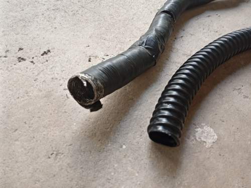

- der alte Schlauch war aus Metall und mit einem normalen Isolierband ummantelt - denkt ihr kann ich ihn bedenkenlos gegen den Gummischlaucht aus dem Baumarkt tauschen (50grad hitzebeständig)?

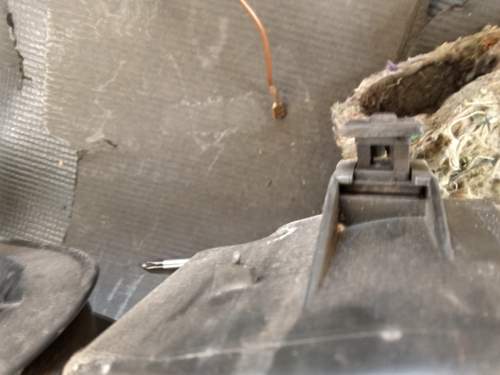

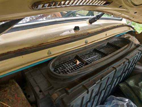

- nachdem der Schlauch verstopft ist müsste auch viel Dreck in diesem schwarzen Lüftkasten selbst stecken (de Facto tut die mechanische Lüftung seit kurzem nicht mehr, wenn ich Zublasung anstelle!) Gibts da eine Anleitung zur Wartung / Reinigung...? Hab bisschen Angst diesen Plastikkasten aufzumachen und gleich dabei irgendeinen Schnapperabzubrechen o.Ä.

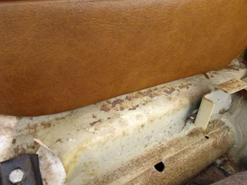

- der Rost am Boden, ich hatte ihn schon einmal geschliffen...w as tu ich jetzt zur Sanierung?
Die Seitenwände waren mit Filz abgeklebt, wegen der Feuchtigkeit hat sich das wohl gelöst.
-> ja, Gummischlaucht aus dem Baumarkt passt (wird gerne so gemacht)
-> ich würde ihn ausbauen, am oberen Deckel sind so metallklammern (diese lösen) und dann soweit durch klopfen, drehen, schaben allen Dreck rausholen (muss ja nicht perfekt sein, der nächste Schmutz kommt bestimmt. Wenn Du Druckluft hast (kleiner Kompressor), um so besser
-> mit Rostschutzfarbe streichen. Wenn Du ein wenig ins Thema einsteigen willst, schau mal hier:
https://www.korrosionsschutz-depot.de/rostschutz-und-lacke/
} Ich hätte es neuen Rost mit einer Bürste (Aufsatz Akkubohrer, Metallbürstchen) weggekratzt, ausgesaugt, Versiegelung drauf und dann einen Lack? Rostumwandler braucht ich dann ja nicht mehr, oder nur da wo ich garnicht gut hinkomme... womit kann ich den Filz wieder aufkleben? Ist nicht schön drunter mit diesen Klebe-Resten :)
-> Rost s.o., Filz: Pattex classic, aufs Blech auftragen, ablüften lassen, kräftig draufdrücken, fertig

Themenstarteram 2. September 2022 um 10:12
Dank nachträglich!
- Schlauch für Lüftung war einfach und ging super! Er hat jetzt schon 4 Regengüsse hinter sich und bleibt endlich wieder trocken! Phew!

- Die Lüftung war leider schwieriger zum Ausbauen als gedacht, jedenfalls hat sie eine Art Gummilagerung / Federung im Plastikkasten, selbige habe ich leider teilweise kapput gemacht beim öffnen (oder sie war es schon..). Man hätte an mehreren Stellen so Plastikknöpfe nach innen drücken müssen, ehe man sie öffnet... siehe Bild.

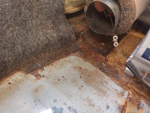

Am Rost der Bodenplatte arbeite ich mich jetzt erst ab... - findet ihrs schlimm lt. Bildern oder gehts?
Bei einem der hinteren Sitz-Aufnahmen ist erstaunlich viel Rost, dabei sollte dort eig. nichts hingeronnen sein. Naja!

Sieht fast so aus, als ob mit ordentlich Blankbürsten, Grundieren und Lackieren die Sache gegessen wäre!
Da lag halt ewig der angesoffene, feuchte Teppich drauf... :rolleyes:

Ich habe alles was rostig und *erreichbar* war geschliffen (aber nicht alle anderen Flächen auch....), dann auf alles Rostversiegeler, speziell irgendwelche Stöße nahe der Autobatterie-Klemme, welche nicht erreichbar waren, dann Grundierung und einen Anstrich! Warte jetzt aus trocknen...
Optisch ist es ein bisschen Mau geworden: Ich habe aber dieses Filz nur an den Ecken hochgebogen und nicht aus dem Auto raus. Ergebnis ist ein sehr "grieseliger" unebener Boden der sehr nachgebessert aussieht. Weil nicht alles ganz neu plan geschliffen und weil dieses Filz immer mal draufgehaart hat, hat jetzt viele komische Einschlüsse :( Außerdem halt gepinselt nicht gesprüht.
Aber Fairnesshalber,.. es liegt eh ne Fussmatte drüber, und mein Vater hatte auch schon mal einen markbar nachgebesseten Ansrich ausgeführt. Hoffe das Rostthema ist damit vorbei! Danke für die Kommentare
War es denn trocken oder nass unter dem Filz?
Wenn es trocken war und ist: dann war es eingeschleppte Nässe ... Regen, Schnee, Kondens... und die hat halt gearbeitet über mehrere Monate... und das dann jedes Jahr.
War er aber immer noch nass: dann das Leck suchen, sonst kommt das bald wieder. Staunässe ist das Schlimmste für altes Blech.
Ob das unter dem Teppich schön ist oder nicht: das weißt nur du und der TÜVer. Aber mit Schönheit gewinnt man zwar vieles, aber auch gepinselter Lack kann genauso schützen ;)
Ich hätte den Boden (nur) abgebürstet und anschließend mit Fertan Rostumwandler gestrichen, danach mit Lack.
