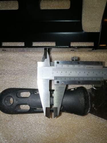

Hat einer der die Box verbaut hat noch die Nietgröße für mich?

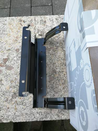

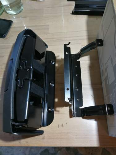

Ich habe mir das komplette Paket bei MB bestellt.
2x Ablagebox
2x Halteschiene
8x Flachkopfschraube
4x Blechschraube
Ich habe keine Einbauanleitung.
Habe es aber sogut wie raus wie das Set montiert wird.
Mit den 8 Flachkopfschrauben (haben Maschinengewinde) werden die Halteschienen unter dem Sitz, an den Sitz verschraubt.
Mit den 4 Blechschrauben werden die Ablageboxen an die Halteschienen geschraubt.
Die Boxen können jedoch in 2 verschiedenen Stellungen auf die Halteschiene aufgehangen werden. Das werde ich aber vermutlich bei der Montage sehen wie es passt.

Die Befestigung der Box an die Schiene kann also auch mit Nieten erfolgen. Okay
Ich habe dafür von MB die Gewindeschrauben bekommen.
Die werde ich wohl nicht nehmen.
Flachkopfschraube mit Mutter und Unterlegscheibe halte ich für sinnvoller.
Für die Nieten brauchst du doch nur den Durchmesser der Bohrung oder?
Ja und die Länge

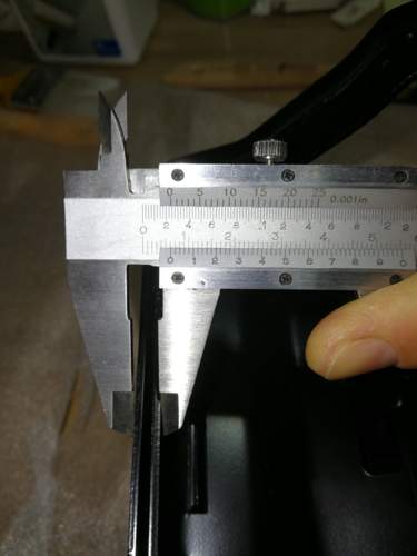

Habe es gerade mal nachgemessen.
Bohrungsdurchmesser ist 4,1 mm.
Beide Bleche angelegt sind 6 mm. Werden wohl auf 5 verpresst
Ich kenne die verfügbaren Längen der 4mm Nieten nicht. Bei 6mm Blech vlt 10mm lange Nieten?
Niet 4x10 mm passt optimal. Sitz ganz nach oben und etwas nach vorne fahren , dann kommt man mit der Nietzange gut zurecht.
