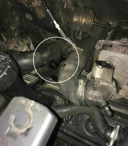

Moin zusammen, mir ist der Simmering der Kurgelwelle weggeflogen.
Motor ist keine 50000 km gelaufen, Druckdosen am Turbo und am Abgas sind okay.
Aus dem Schlauch im Bild kommt im Leerlauf Druck, der so ab ca 2500 UpM weg ist.
Schlosser ratlos, wir suchen noch. Der Druck kommt nicht aus dem Kopf, sondern direkt aus dem Schlauch IN den Kopf hinein
Habt Ihr irgendeinen Ansatz?

Nein, der Schlauch, wo die obere Kopfentlüftung reingeht (siehe Bild)
Das Ventil funktioniert.
Dann meinen wir den gleichen Schlauch, der unten rechts auf dem Bild eine ziemlich neue Schelle hat?
Wo ist das andere Ende denn dran?
Wenn du den Stutzen meinst an dem Schlauch vom Luftfilter zum Turbo der auf deinem Foto unbelegt (abgezogen) ist dann kann der Druck nur vom Turbo kommen da der Luftfilter ja keinen aufbaut. Wenn dem so ist bläst er den Überdruck bis 2,5 nicht voll in den Auspuff sondern drückt in zurück in den Luftfilter . Da hilft dann nur mal anderen Turbo probieren.
Ich behaupte mal das dies Technisch nicht möglich ist. (Ladedruck vorm Turbolader)
Bevor der Simmering rausfliegt, Fliegt der Luftfilterkasten auseinander oder die Membrane (KGE) aus ihrem Sitz.
Im Leerlauf baut der Turbo ohnehin kein Ladedruck auf und bei 2500 sind es vielleicht 0,5 Bar (unter Last wohlbemerkt) Ohne Last wird kaum Ladedruck aufgebaut.
Fliegt dir denn der Deckel vom Ölstutzen weg wenn du den öffnest?
Fährst du den Turbo ungeregelt? Der Schlauch ist nicht angeschloßen.

Der Motor ist ein unverbastelter ABL 1,9TD mit 50.000 km Laufleistung
Ich hab hier nochmal spezifiziert, wo der Druck rauskommt.
Es ist der Schlauch vom Luftfilter zum Turbo und der Anschluss geht zum Ventildeckel (KGE)
Das Ventil drauf ist auch iO. Im zusammengebauten Zustand würde der Druck in die KGE gehen.
Der Wagen fährt wieder, aber der Mechaniker will ihn so ungeklärt nicht auf die Straße lassen.
Das Foto diente der Erklärung, natürlich ist am Ende alles wieder zusammengebaut 🙂
Hat jemand von Euch so ne Kiste und könnte den Stutzen im Leerlauf mal abziehen und prüfen, ob da auch Druck rauskommt?
Vom Luftfilter zum Turbolader
Der bei mir rote untere Kreis geht direkt ohne Umwege an die Druckdose (oberer Kreis)
Ist bei dir verschloßen.
Das blau eingezeichnete ist das AGR Ventil und kommt direkt vom Abgaskrümmer.
Das bei dir in weiß eingezeichnet zieht quasi die Luft aus der KGE.
Links vom Luftfilterkasten kommend und rechts zur Turbine.
Es ist eine reine Ansaugseite.
Es ist nicht möglich das dort ein Überdruck herrscht.
Aber auch wenn dort Überdruck entstehen würde, so nimmt Luft immer den weg mit dem geringsten widerstand, und der geht über den Luftfilterkasten und nicht über die Membrane die m.M.n auch nur einseitig funktioniert und anschließend über den Motor.
Aber anders rum, also vom Ventildeckel kommend, da kann Druck drauf sein.

Also bei meinem Kumpel seinem ist es wie bei Dir.
Wir haben nach geschaut.
Wie Du schon richtig erwähnt hast kann dort kein Druck raus kommen.Da is sicher beim Einbau was falsch gelaufen.
