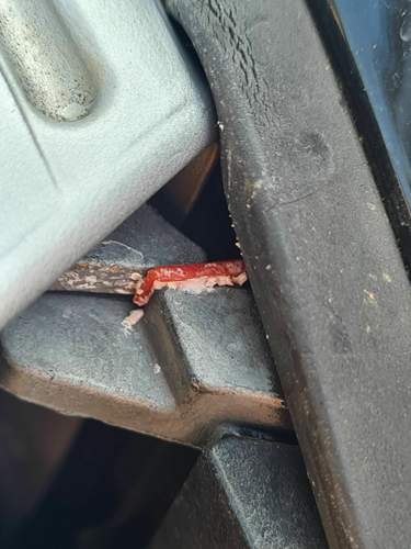

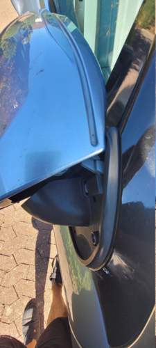

Hallo Sven,
ich habe es mittlerweile hinbekommen und habe den Vorschlag von Federspanner genutzt. Ich habe ein Stück Plastik eingeklebt. Es sieht optisch nicht so schön aus, durch den Kleber der etwas rausgequollen ist, aber das sieht man normalerweise nicht, außer man stellt sich direkt an den Spiegel und schaut genau hin.
Ich hoffe man kann auf den Bildern erkennen, wo ich das Plastikteil im ausgeklappten Zustand hingeklebt habe.
Viele Grüße

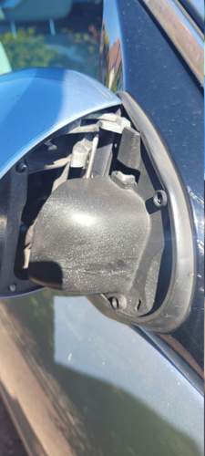

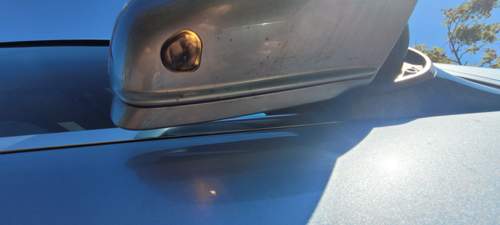

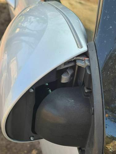

Ich habe bei unserem R das selbe Problem. Beifahrerseite klckt beim einfahten 3x!
Jedoch sieht der anschlag für mich OK aus.
Der Fahrerspiegel klickt nciht, jedoch ist mir aufgefallen, das dieser ganz an der Tür anliegt und nicht wackelt. Auch ist ein kleiner Lackschaden an der Tür, da der Spiegel diese berührt.
Die Beifaherseite die 3x Klackert, kann man ca 1mm bewegen/wackeln... Hat aber genug abstand zur Tür...
Wo könnte der fehler sein?

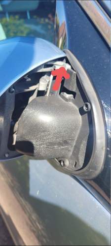

Ich habe versucht die Stelle kenntlich zu machen. An dieser Stelle drückt das eine Teil beim anklappen des Spiegels an das zweite Stück. Diese Teile sind aus Alu und mit dem Alter ist die Passform nicht mehr 100%ig. Du muss zwischen die beiden Teile im nicht angeklappten Zustand ein kleines Stück Plastik oder Metall kleben. Muss nur ca 1-2mm dick sein. Dann funktioniert das Anklappen wieder problemlos. Bei mir funktioniert es seit Monaten wieder perfekt.
Ich hoffe es ist verständlich.
Viele Grüße
