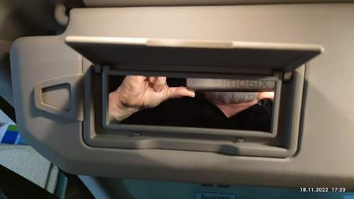

Bei meinem Rhino zerfällt das Plastik des Spiegels und da wo man die Sonnenblende ausclipsen kann.
Im Netz finde ich meist aber nur die Spiegel die an den seiten breiter sind und das Siegelglas somit schmäler ist.
Bei meinmen Rino ist der Spiegel und die Klappe aber breiter und somit der Rand auch schmäler.
Wer hat schon erfahrung mit austausch und kann paar tipps geben.

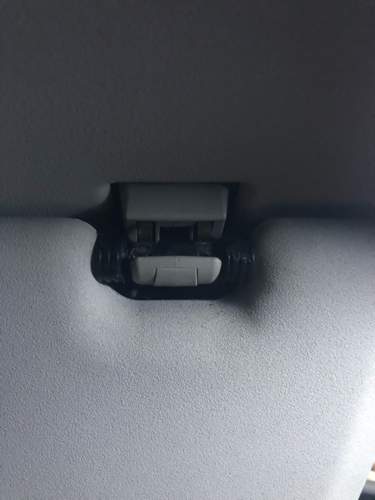

Könnt ihr mal Bild von eurem Spiegelkasten machen, ich find immer andere Spiegel , und meine sind bei S-Klasse sichtbar.
Und das Plastik, da won man die Sonnenblende einhakt ist auch schon vor jahren zerprösselt.
Und nein, benutze selten Handcreme, und an den besagten stellen fasst man ja fas nie an ausser beim reinigen.
Das ist doch ein Hersteller-Fehler. Die Sonnenblende ist ja identisch zum ML /GL 164 und ich hab das von dir beschriebene Problem noch nie gesehen

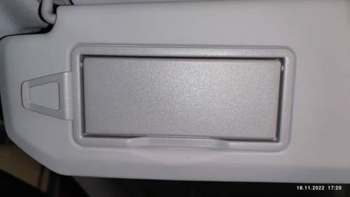

So sieht das bei mir aus.
Ich brauch mal Bilder von eurem Spiegelrahmen, im zubehör sehen die nachbauten ganz anders aus

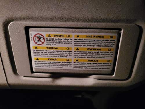

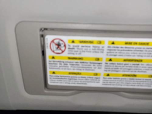

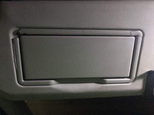

Halllo Benzländer,
heute bin ich endlich dazu gekommen, Bilder zu machen. Ich hoffe dies reicht Dir.

Danke für die Bilder, also scheint meiner doch andere Spiegelkasette zu haben oder wie man das nennt.
Meiner ist an den seiten dünner und hatte noch nen Kartenhalter.
Welches BJ hat deiner ?
Meiner mit der Mittelmopf mit AMG Optik MJ 2009
Meiner ist von 08.2008 mit AMG Optik laut FIN auch Modelljahr 2009
Ich hab jetzt mal die 3 verschiedenen Teilenummern im WEB durchsucht, es gibt tatsächlich 3 verschiedene Sonnenblenden, bzw der unterschied liegt an den Spiegelkasetten, 1. so wie bei dir, dann 2. wie bei mir und einmal ohne glaube ich, die 3. nummer zeigte mir nur eine Sonnenblende ohne spiegel.

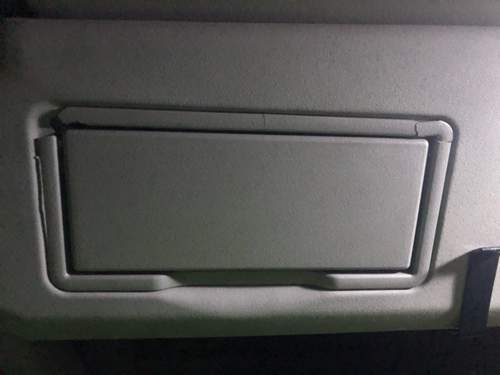

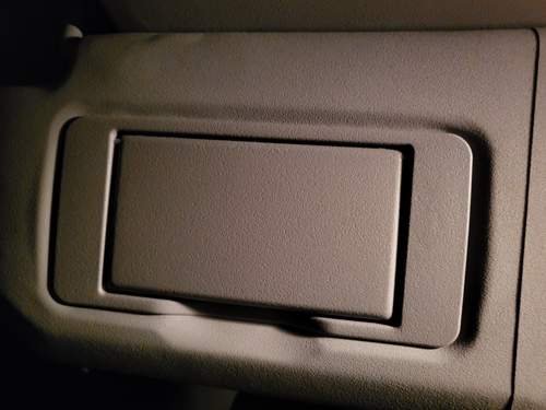

Hallo
V 251 R 350 Benzin EZ 5/2010 Grand Edition 200T km auf der Uhr
Img-20221118
Img-20221118
Du hast die gleiche Sonnenblende wie meins, wo steht denn der R(hino) ? 😁

Welche Telenummer hast Du denn.
Ich hab mir im EPC mal einen FG 251.123 rausgesucht und hab folgende Nummern:
Links A 25 181 007 10
Rechts A 25 181 009 10
Das sind die Blenden mit den Spiegeln
Die kleine Blenden:
Links A 16 481 011 10
Rechts A 25 181 008 10
Also die Nummern werden gerne verwechselt...
