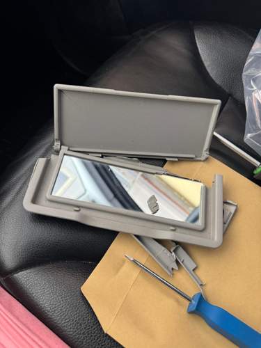

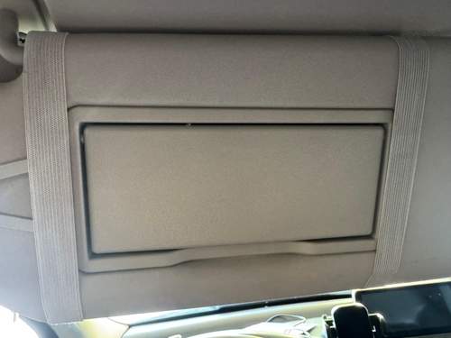

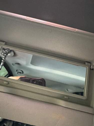

Da das Plastik unserer Rhinos so miserabel wie sonst was ist, und das Plastik vom MakeUp Spiegel mittlerweile porös und zerfallen ist, habe ich meinem Rhino 2 neue verpasst.
Ausbau mit gefühl ausclipsen, darauf achten das das Kunstleder nicht am Spiegelrahmen festgeklebt hat, gegebenenfalls vorsichtig trennen.
Wenn der Spiegelrahmen ausgeclipst ist, noch eventuelle abgebrochene teilchen rausholen, neuen vorsichtig wieder einclipsen, mit den Fingern an der Rückseite der Sonenblende gegendrücken damit es richtig einrastet.
Es ist ratsam die Sonenblende auszubauen, dann ist es leichter und weniger riskant etwas zu beschädigen.
