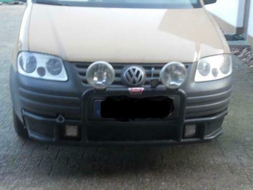

Ich suche bei einem 2004er Caddy Life einen Abgriff für Fern- und Standlicht"signal"....das Fahrzeug soll einen Kuhfänger plus Zusatzscheinwerfer an die Front bekommen (Hella Celis).
Mit Stromdieben will ich eigentlich nicht, das ist Pfusch hoch zehn...wobei ich mich zumindest beim Standlicht noch dazu hinreißen lassen würde.
Gibt es dafür eine "Originallösung", beispielsweise für skandinavische Länder?

Nen wirklich funktionierenden Kuhfänger (also keinen Chrombügel für die Eisdiele) gibts nirgendwo zu kaufen, wird daher selbst gebaut....
Bild_1

Stromdiebe sind schon Ok, wenn Du damit über ein Relais einen richtigen Zündungs oder Dauerplus schaltest.
Alles ein Frage der Leistung. Für ein Relais zu schalten sind Stromdiebe doch Ideal. Allerdings kann man ja jedes Rad neu erfinden! Sicherungen da zwischen nicht vergessen und auf den richtigen Kabelquerschnitt achten!
Nix Pfusch hoch zehn wenn man es Richtig macht!
LG H
PS: Ich habe mal einen Elektroberuf erlernt und auch ein bisschen Ahnung von Autoelektrik.
Obwohl ich kein Auto Elektriker bin😁😁😁
In den 80zigern habe ich über Stromdiebe 4 Hallos mit 400 Watt geschaltet. Kein Problem!
...is doch alles schon geschrieben. die in schweden machen das auch so, hab ich mir selbst bei verschiedenen autos angeschaut.
standlicht wir mit stromdieb, oder wenn man es super sauber lösen will mit quetsch-föhn-verbinder abgenomen. beim fernlicht machst du es genau so. dann für beide ein relais verbauen und die glühlampenüberwachung meldet keine gehler und gut ist. bem fernlicht auf ausreichend große leitungsquerschnitte achten damit die spannung bis zum scheinwerfer nicht abnimmt.

Der gezeigte Eigenbau-Bügel ist bereits eingetragen, und genauso wird der nächste Eigenbau auch abgenommen werden. Ganz legal, ohne Gemauschel.
