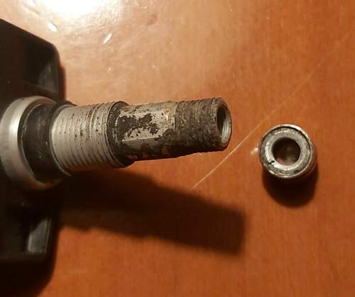

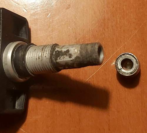

Hallo zusammen.
Ich war heute in meiner Werkstatt zum Reifenwechsel. Das ganze hat ca. eine halbe Stunde gedauert. Als ich den Wagen abgeholt habe, zeigte mir der Mitarbeiter ein Funkventil, dass verbaut war, bei dem die Kappe samt Gewinde abgebrochen ist. Es wurde dann von der Werkstatt ein normales Gummiventil eingebaut. Normalerweise kostet der Reifenwechsel 25,-. Ich durfte dann 30,- bezahlen.
Ist das korrekt, das mir die Werkstatt mir das kaputte Teil in die Hand drückt und mich nach Hause schickt oder müsste die Werkstatt nicht eigentlich für den Schaden aufkommen?

@Gummihoeker schrieb am 16. November 2021 um 21:00:30 Uhr:
Mir ist nicht ein Hersteller von Sensoren bekannt, der diese mit Metall-Ventilkappen ausliefert.Wie kommst Du auf das schmale Brett?
Die Alligator Sens.it RS3 haben in der aktuellen Version Metallkappen auf den Ventilen.
Stellt sich die Frage welche Funktion haben Ventilkappen denn eigentlich?
Die Kappen sollen die Ventileinsätze in erster Linie vor Verschmutzungen schützen. Das ist deren Hauptfunktion denke ich, daneben gibt’s auch eine kleine, zusätzliche Dichtfunktion.
Also….Ventilkappen, egal welche, gehören unbedingt auf die Ventile.
Generell sehe ich für die Metallkappen gegenüber den Kunststoffkappen keine wesentlichen Vorteile in der Funktionalität, wohl eher in der Optik.
Im Gegenteil, durch die höheren Fliehkräfte „ziehen“ die Metall-Ventilkappen im Vergleich mehr an den Ventilen. Auch wenn’s wenig ist sehen ich das eher als Nachteil an……neben der möglichen Korrosion am Gewinde und der hier gezeigten möglichen Auswirkungen.
Also wenn schon Metallkappen, dann auch ein wenig Pflege walten lassen.

Ventile benötigen keine Kosmetik, solange niemand Messingkappen auf einen Ventilschaft aus Aluminium schraubt.

@Turbotobi28 schrieb am 16. November 2021 um 14:33:59 Uhr:
Das die Hersteller hier Metallkappen drauf setzen ohne ausreichenden Korrosionsschutz ist aber schon ein bisschen dämlich. Die Plastikteile sind mir noch nie festgegammelt,egal wie lange sie drauf waren.
Ich gehe mal davon aus, dass da mal Plasikkappen drauf waren, die aber nachträglich durch Metallkappen ersetzt wurden!
