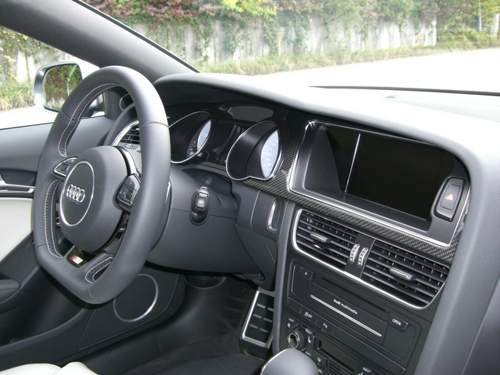

Anbei ein Bild von meiner Nachrüstung als Vergleichsmöglichkeit für herzog990.
S5-2012-09-13
