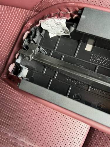

Hallo Zusammen,
kleine Anfrage, ob jemand von Euch gleiche Erfahrungen gemacht hat:

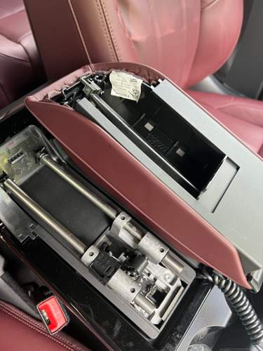

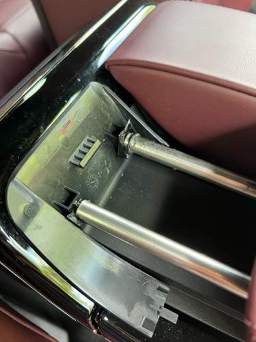

Bei meinem 12.000 km / 1/2 Jahr alten Evoque P300e ist der obere Teil (also die „Armauflage“) der rechten Mittelarmlehne abgebrochen - ich hatte sie plötzlich in der Hand. Ich bin dann zu dem, den ihr immer „den Freundlichen“ nennt gefahren - bei mir war er aber gar nicht so freundlich, sondern eher pampig. Er meinte „das hätte jemand mit Gewalt beim Verschieben der Lehne herausgebrochen“. Ganz ehrlich: bevor das Teil abgebrochen war, wusste ich gar nicht, dass man die Lehne überhaupt verschieben kann! Ich mache sie aber mehrmals täglich auf ubd zu, weil ich in den Fach darunter meine Schlüssel ablege. Ich habe mir heute die Konstruktion noch einmal genauer angesehen - das sieht eigentlich recht robust aus. Das abgebrochene Teil ist eine „Doppelwandige“ Kunststoffhalterung, davon gibt es 2 Stck die jeweils auf einen Merallstab aufklicken. Auf der einen Seite sieht man noch das Gegenstück zum abgebrochenen Teil - auf der anderen Seite fehlt es. Auch gibt es auf der Seite, auf der das Teil noch da ist einen Gummiring un den Metallstab (dessen Funktion sich mir nicht erschließt). Dieser fehlt auch auf der anderen Seite. Ich vermute daher eher, dass da bei der Montage einem was abgebrocheb ist und er die Auflage mit der einen verbliebenen Halterung „gerade so“ montiert hat.
Jedenfalls meinte „Der Unfreundliche“ das sei sicherlich keine Garantie, am Montag (also Morgen) bekäme ich das Angebot - beim Herausgehen habe ich noch meinen Verkäufer getroffen, der meinte „er kümmere sich darum“. Bin jetzt mal gespannt was dabei herauskommt. Hat einer von Euch schonmal ähnliche Erfahrungen gemacht?

Hallo, ich kann dir zwar nicht helfen, da mir das, trotz ebenfalls häufiger Betätigung, also häufiger Öffnung, nicht passiert ist, aber auf den Fotos sieht das so aus, als ob die Armlehne mit "Gewalt", ohne die Entriegelungstaste zu betätigen, geöffnet wurde, was ich mal nicht annehme. Was hängt da für ein Spiralkabel aus dem Unterteil der Armlehne heraus, hast du da ein Kabel zwischengeklemmt? Könnte das eine Ursache sein?
Ja das ist das Kabel um mein iPhone an USB anzuschließen - aber es gibt in der Armlehne extra eine Nut, durch die das Kabel geführt werden kann. Ohne die Taste zu Bedienen ist es nicht geöffnet worden - der Unfreundlich meinte beim Verschieben der Lehne

Habe mittlerweile einen Preis: knappe 1.000,00 Eur - Jaguar Landrover DE hat mich an den Unfreundlichen zurück überwiesen - er sei der Ansprechpartner - eine Kulanzregelung sei nicht möglich! Werde als nächstes bei meiner Rechtschutz versicherung anrufen.

Bei meinem RR (P200) ist die Armlehne bereits nach wenigen Wochen gebrochen. Ähnliches Bild wie beim Themenstarter. Beim Freundlichen gab es keine Diskussion und die Armlehne wurde im Rahmen der Gewährleistung gegen eine neue getauscht. Bis auf die Lieferzeit von einigen Wochen, für die der Händler ja nix kann, war alles nach meinen Vorstellungen. Bisher kann ich mich über den Kundendienst beim Freundlichen nicht beschweren.

Danke für die Hinweise - wie „Die Tauben“ sagt, habe ich beim Service mit einem anderen Mitarbeiter gesprochen - nun will mann doch „sehen ob man sich in der Mitte trifft“. Wegen urlaub dauert es aber ewig. Werde weiter berichten
Habe mich nun endlich auf 50/50 geeinigt. Hat evtl. was mit der Bestellung eines F-Pace svr zu tun - bevor alle komplett im ökologisch fragwürdigen Elektrowahnsinn versinken (…. auch Jaguar soll rein elektrisch werden….) erfülle ich mir nochmal den Jugendtraum eines V8 🙂
