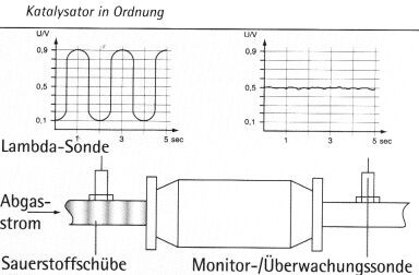

Man kann die Kat-Wirkung manuell im VCDS überprüfen, dazu -> diese Anleitung gefunden. Kurze Erklärung, die Lamdasonden messen den Restsauerstoffgehalt in den Abgasen und geben diesen als Spannung aus. Ein funktionierender Kat verbraucht Sauerstoff, da die Umwandlung der schädlicher Stoffe in den Abgasen Sauerstoff verbraucht (u.a. Kohlenstoffmonoxid zu Kohlenstoffdioxid oder unverbrannter Sprit zu Wasser und Kohlenstoffdioxid). Damit muss die Nach-Kat Sonde einen geringeren Sauerstoffwert messen als die Vor-Kat Sonde. Die Messwerte für die Spannung der Sonden, die man sich im VCDS anzeigen lassen kann, sollte für die Vor-Kat Sonde einem Sinus entsprechen (bei konstanter Drehzahl), die Nach-Kat-Sonde sollte eine konstante/lineare Spannung zeigen wie in dieser Abbildung der Anleitung:
-> Sollwerte Lambdasonden
Für die Anzeige des Diagramms VCDS starten -> Steuergeräteauswahl/Select Control Module -> Reiter Allgemein/Installed ->Motorelektronik/Engine wählen und links "erweiterte Messwerte" öffnen. Dann im suchtext "Sonde" eingeben und vor "Sondenspannung Bank 1 Sonde 1" und "Sondenspannung Bank 1 Sonde 2" das Häkchen setzen und im Hauptfenster auf "Diagramm" klicken. Das Fenster "VCDS Scope Live" öffnet sich und die Werte werden angezeigt. Nun konstant die Drehzahl halten auf z.B. 2000 oder 2400U/min.
Bei mir zeigte die Vor-Kat-Sonde ein Sinus-ähnliches Signal (springt immer von 0V zu 0,8V und zurück), die Spannung der nach-Kat-Sonde war aber nicht konstant, sondern zeigte die gleichen Spannungssprünge wie die Vor-Kat-Sonde, zeitlich sogar fast identisch (rot vor-Kat Sonde / grün nach-Kat Sonde / gelb Drosselklappenstellung in % / grau Kühlmitteltemp.):
-> Messwerte Lambdasonden alter Kat
3) Habe dann zuerst die nach-Kat Lambdasonde getauscht, um auszuschließen, dass die fehlerhaften Messwerte durch eine doch defekte Lambdasonde verursacht werden. Ergebnis: wie zuvor, nach-Kat-Lambdasondenspannung nicht linear, sondern sinusartig springend.
4) Nun den Katalysator gewechselt und siehe da, die Lambdasondenspannung nach-Kat bleibt nun konstant (grau vor-Kat Lambdasonde / orange nach-Kat Lambdasonde):
-> Messwerte Lambdasonden neuer Kat
