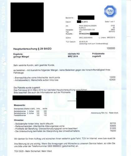

Hier mal zwei Rapporte - ein zweites Blatt für die AU wurde mir da nicht mitgegeben - das bekam ich erst bei Dekra-Untersuchung.
____
EDIT: Zusätzlich ein Rapport der GTÜ - auch hier gab es kein separates Blatt für die AU. Das wurde allerdings damals bei der Werke in Auftrag gegeben - die fuhren das Auto offenbar nur vor, sonst müsste doch ein Vermerk drinstehen "AU durch amtlich anerkannte .... " oder so ähnlich drinstehen? 😕
Bei den beiden TÜV-Besuchen wurde keine Sonde reingesteckt, das weiß ich mit Sicherheit. Vielleicht sollte ich da auch nachfragen; es ist Eigeninteresse.
Es war am Anfang nicht klar geregelt, ob der Auftraggeber den AU-Nachweis auch in die Hand bekommen muss oder ob der nur bei einer von der Werkstatt durchgeführten AU zum Nachweis bei der HU benötigt wird.
Inzwischen müsste aber für alle TP/ÜO die Anweisung gelten, dass der Auftraggeber den Nachweis bekommt oder alle Daten auf den HU-Bericht übernommen werden.
Stimmt, laut Bericht hat der GTÜ-Prüfer die AU selber durchgeführt.
In diesem Fall überigens schon eine AU mit Endrohrmessung. Sonst hätte beim Preis zunächst ein höherer (netto-) Preis gestanden, von dem denn wegen Entfall der Endrohrmessung etwas abgezogen wird.
Wer weiss, was die TÜV-Leute da gemacht haben. Eine AU offensichtlich nicht. Damit dann aber im Grunde auch keine ordnungsgemäße HU (weil die AU auch 2008 für OBD-Fahrzeuge schon Bestandteil der HU war!).
