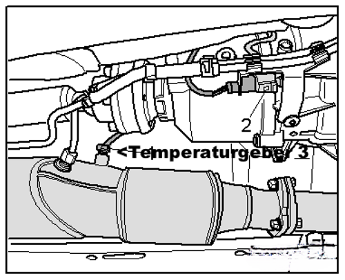

Wo sitzen die ganzen abgastemperatursensor beim a6 habe heute diese Fehler bekommen beim starten
Lassen sich auch nicht löschen

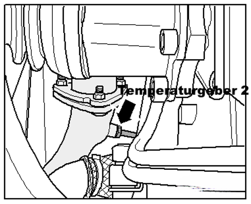

Geber 3 sitzt vor dem Partikelfilter.
Geber 2 sitzt links nähe Gelenkwelle.
Abgastemperaturgeber 2 -G448
Temperaturgeber vor Partikelfilter -G506

Also geht es um einen 2.7 TDI, Vorfacelift – da sollte ich Unterlagen von haben, da ich einen fast baugleichen 2007er 3.0 TDI hatte. ich schaue mal nach...........
Abgastemperaturgeber 1 (G235) hat nur der 3.0 TDI
Abgastemperaturgeber 2 (G448) sitzt hinter dem Vorkatalysator
Abgastemperaturgeber 3 (G495) sitzt am Turbolader
Abgastemperaturgeber 4 müsste der Temperaturgeber vor Partikelfilter (G506) sein, aber da bin ich mir nicht sicher.

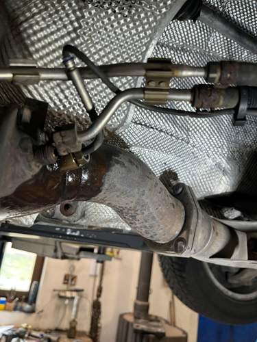

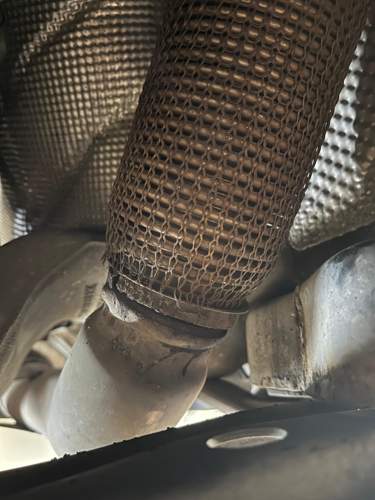

Viel Spaß, gerade erst beide getauscht. Sind wahrscheinlich festgebacken im Partikelfilter und Kat und es geht einer hopps beim Versuch diesen auszubauen. Dann sind alle 3 + 3 Schrauben am katrohr und zu dpf weggegammelt. Und wenn es gut läuft, ist das flexrohr zu Kat schon durchgerostet, das es dann ganz abreißt..

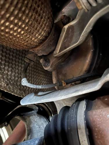

Und Vorsicht, Geber 2 hat ne beknackte Leitungsführung, der Übergabepunkt in den nächsten Stecker ist versteckt vor der linken Antriebswelle. Zuviel Kraft und das Kabel reißt ausm Stecker.
Das waren dann mal 10 Stunden Arbeit(Kat ausbauen, Schrauben ausbohren, flexrohr ausbauen, muttern abdremeln=dpf spülen, neues flexrohr, zwei neue Sensoren)
Flexrohr zu kat
Flexrohr riss

Mein Nachbar ist Meister mit Bühne Zuhause und hat schon fast drei Stunden nur für Ausbau vom DPf gebraucht und da hat’s den ersten Geber zerlegt. Mit Hitze wäre es wahrscheinlich einfacher gegangen aber gerade nicht zur Hand. Für Geber 2 mit katrohr hat er mir dann viel Spaß gewünscht 🙁
