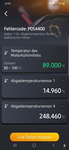

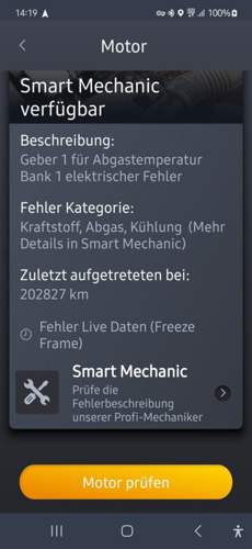

Da ich einen Carly Dongle dabei hatte, konnte ich den Fehlercode P054400 auslesen.
Lies sich auch nicht löschen. Ab ca. 60 km/h geht die Spindel an, jeder dritte/ vierte Start auch mit MKL
aber ohne zusätzlichen Fehler. Motor ruckelt kurz vorher.

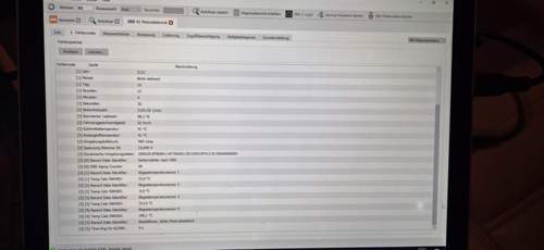

Zuhause nochmal mit VCDS ausgelesen und der Fehler wurde bestätigt.
Abgastemperatursensor 1 Bank 1 Fehler

Sensor eins springt zwischen 15 Grad und mehrere 100 Grad lustig hin und her..
Sensor zwei soll laut parts links verbaut sein, darum - Werte
Sensor drei und vier zeigen realistische Werte an.
