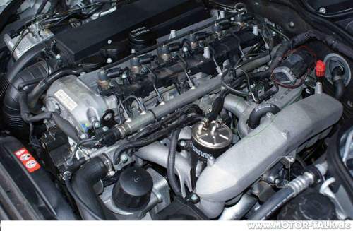

Also so wie das scheint ist das der 648er und hier das Bild dazu

Ja, das ist der OM648.
Recht viel kann man eh nicht davon sehen, rot eingekreist habe ich den AGR Steller, grün ist der AGR Kühler markiert, im weißen Kringel lugt noch das Mischgehäuse hervor.
Wenn du vor hast, wie früher, die AGR still zu legen, vergiss es gleich wieder, das geht nicht mehr.

ok danke dir
