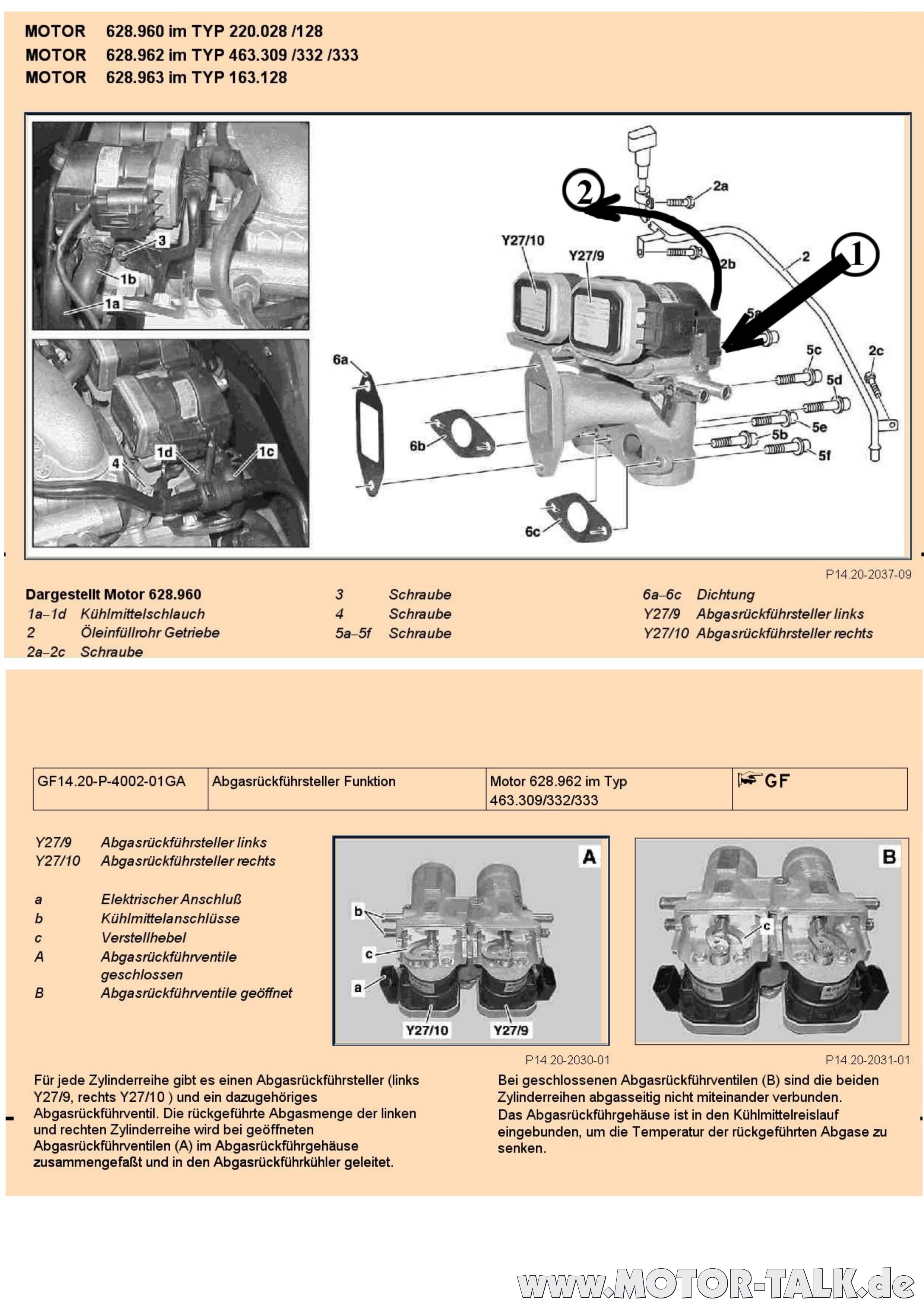

Hallo Leute,
bei eine Diagnose hat mann festgestellt, dass bei meinem S 400 CDI die Abgasrückführsteller rechts defect ist. Ist das reparieren oder neu ersetzen?

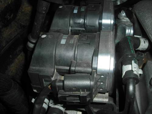

So, der Dicke ist wieder im Rennen😁
Dank Gerds, also 300sdl und älterer Anweisungen habe ich das AGR Ventil bzw die Ansteller gereinigt. Würde ich Fotos posten, sähen die aus wie von Gerd, nur noch schlimmer😰
Nach der ersten händischen Bewegung an den Stellern, die komischer weise auf einen Schlag von geschlossen auf offen ging, ging nämlich erstmal garnix mehr an den Stellern.😰
Ich hatte das böse Gefühl, ich hätte irgendetwas ausgeharkt oder übersprungen. so unbeweglich waren die auf einmal.
Aber nach ner halben Flasche vom LM Dichtungsentferner und ständigem daran drücken wurde es irgendwann richtig beweglich. Ja, die Rückholfeder hat ihre Arbeit wieder aufgenommen und das Stellteil wieder in Ausgangsposition zurückgeholt. Ich würde die Ausführung von 300sdl jetzt nur sinnlos wiederholen, also lass ichs. Es hat am Ende alles bestens funktioniert, ich habe meine S Tonne angeworfen und er lief ohne Murren sofort wie am ersten Tag.

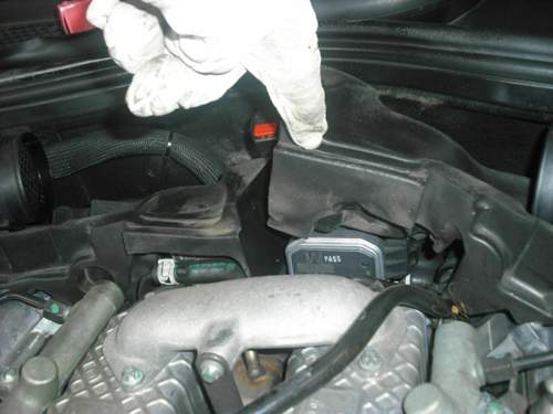

Wie einfach oder schwer ließen sich denn die Plastikkappen abhebeln, oder klipsen, ohne die Klammern abzubrechen?
Musstest du das Einfüllrohr für das Getriebeöl irgendwie verlegen, oder konnte es dranbleiben?

Öleinfüllrohr ist nicht im Weg - bleibt dran.
Die Deckel werdn senkrecht nach oben abgezogen.
Au jeder Seite sind 2 Rastnasen.
Jeweils die nach außen zeigende Seite lösen und anheben.
Die Deckel sitzen sehr fest!!!!😰
Die obere Nase abbrechen, die untere mit einem großen Messer abdrücken und
dann an der Seite die Richtung Kühler zeigt auf der Ecke, bei der oberen Rastnase
mit einem Schraubenzieher abhebeln. Dazu mit Schraubenzieher am Stellermotor hebeln.
Ist die eine Seite gelöst, kann man die andere Seite ohne weiteres durch ein wenig fummeln
und wackeln lösen. Da bricht dann auch kein Rastnase ab.😎
Sind aber bis auf die Rastnasen wirklich stabil gebaut.😎
Der Dichtungsentferner von LM ist sehr aggressiv. Also 2 Paar Handschuhe tragen.
Tut weh wenn er auf die Finger kommt. Löst Lack an!!!
Also Bereich mit Zeitung abdecken. LMM - Öffnungen abdecken.
Richtig viel Di.-En. in die Mitte geben und unzählige Male die Mechanik komplett hin-
und her bewegen. Dadurch den Reiniger über die Stange die nach unten geht, nach
unten leiten, so das er im und am Ventil auch arbeiten kann.
Also Reiniger mit Schraubenz. immer wieder in die Mitte schaufeln und den kompletten
Regelweg mit dem Finger bewegen. Immer wieder neuen Reiniger nachsprühen!!!
Bei mir war vor der Reinigung wenige Millimeter
vor den Endstellung -Geschlossen- schluß, dann immer wieder mit viiiiiiiiiiiiiiel Reiniger
gegen den Anschlag zu, also Ausgangsstellung mit Motor AUS bewegt dann hakte
das ganze nicht mehr beim zurückdrehen nach Anschlag --ZU---.
Da wo der Antrieb aus dem Motor kommt (dort ist die Feder) KEINEN Reiniger drauf machen.
Nicht das er noch in den Motor läuft und Schäden verursacht!!!!
Wenn Reinigung abgeschlossen ist, dann ordentlich mit Druckluft den Rein. wegblasen.
Da Zwewa drüberhalten, sonst hast du alles im Gesicht und in der Umgebung.
Zum Schluß alles mit Kupferspray fluten.
3 bis 4 mm hoch um die Stange herum......und wieder 100mal😁 bewegen....

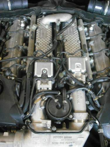

So, nun nochmal Bilder zum AGR Steller nachgereicht und zum besagten Luftfilter. Auch mal ein Bildchen vom Motor, ohne Grabdeckel, da man den in der Regel nie selber abhebt.
