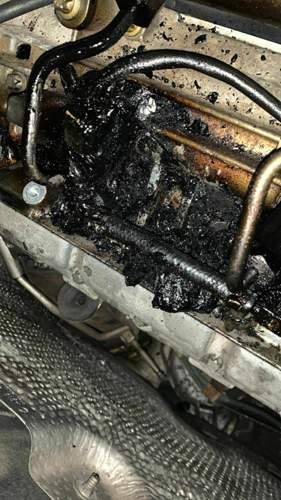

Hallo an alle. Bei meinem W212 E350CDI mit 231PS habe ich in Höhe des Turboladers jedoch ein wenig weiter rechts ein unschönes Klackergeräusch zudem tritt dort sichtbar und riechbar Abgas aus. Gibt es dort Schwachstellen bei diesem Motor ? Evtl Krümmer ? Wäre über jeden Tipp dankbar.

Die Werkstatt hat mir soeben diese Bilder ins Büro geschickt und meint, es wären vermutlich 5 Injektoren undicht.
Wie wahrscheinlich ist es eurer Meinung nach, dass ganze Injektoren nach 300tkm komplett getauscht werden müssen oder sollten?

Ich würde die Injektoren nicht tauschen lassen, wenn nur die Dichtungen undicht sind.
Grund: nach den Bildern fährst du schon sehr lange so rum (selber schuld, wenn du nichts bemerkt haben möchtest). Dadurch ist die Gefahr gegeben, dass auch die Dichtflächen im Kopf beschädigt sind. Wenn du jetzt neue Injektoren kaufst und die nachher nicht richtig abgedichtet werden können, so hast du viel Geld zum Fenster rausgeschmissen.
Außerdem, die funktionierenden Teile würde ich nicht auf Verdacht tauschen lassen, so viel Arbeit ist es auch nicht, die man sich sparen würde.

Nein, nicht direkt an Verkauf denken. Die Kupferdichtungen der Injektoren auszutauschen sollte nicht die Welt kosten, aber die Ölkohle zu entfernen ist eine sehr unschöne Arbeit. Falls es noch die ersten Injektoren sind und dein Fahrzeug in einem allg. gepflegten Zustand ist, würde ich die Injektoren zum Überholen + Reinigen einschicken, Ölkohle entfernen lassen und die überholten Injektoren mit neuen Dichtungen wieder einbauen. Dann sollte erstmal wieder Ruhe sein. Wenn dein Fahrzeug noch andere Baustellen hat, könnte man über einen Verkauf nachdenken.

Dass etwas nicht stimmt, habe ich durch Riechen festgestellt (der Geruch kam, wenn der Wagen an der Ampel stehen blieb und der Fahrtwind weg war) und mich auf die Suche begeben. Bei abgenommener Motorabdeckung und laufendem Motor kann man den Injektor schon identifizieren. Zur Not kann man von einer zweiten Person die Drehzahl erhöhen lassen.
P.S. Bei Stop-Start-Systemen kann sowas durchaus länger unentdeckt bleiben, wenn der Motor an der Ampel ausgeht.

850 brutto will die Freie für das Abdichten aller Injektoren. An 5 sieht es aktuell undicht aus.
Kann man das so lassen?
Mit Ölkohle entfernen oder ohne?
Ich würde alle Injektoren überholen lassen, alles blitze blanke picko bello saubermachen lassen und weiterfahren. Bei 300TKM mache ich mir kein Kopf!!!
