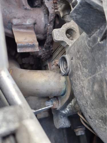

Hallo. Bei unseren kleinen 2012 ist uns ein deutlicher Abgasgeruch im Innenraum aufgefallen. Tritt auf, wenn man sieht. Zb an einer Ampel. Habe den Auspuff zugehalten. Der baut Druck auf. Kurz vor dem abwürgen habe ich losgelassen. Wenn ich die Haube öffne, komm mir der Gestank entgegen.
Scheint was von Krümmer zu kommen. Ist aber nichts weiteres zu erkennen oder zu höhren.
Der Krümmer und die Verschraubung weisen starke Rostbildug auf. Ist dieses Problem bekannt?

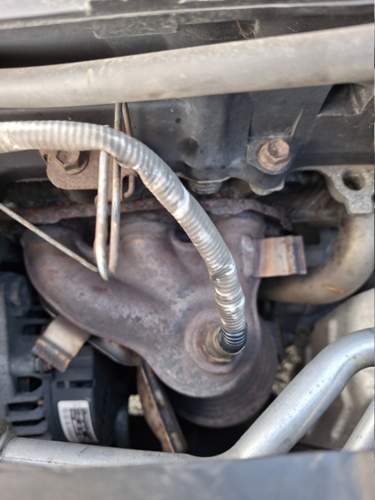

Die Risse an der Naht erkennt man erst nach entfernen des Warmeschutzblechs um die Lambdasonde an schwarzen Linien.

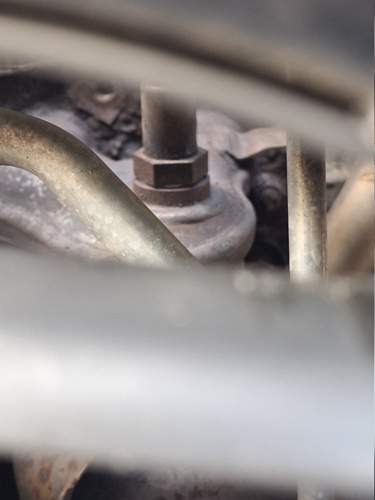

Hab mich heute mal dran gemacht. Hab die Blende entfernt. Allein die Schraube zu entfernen war schon ein Abenteuer. War kurz an die Reißgrenze.
Man muss mit einer langen Verlängerung an der Knarre durch den "Kühlergrill ". Dann geht es...
Alle Muttern und Schrauben sind noch vorhanden. Konnte trotzdem die Ursache nicht finden. Wenn man im Motorraum die Nase reinhält und dabei etwas Gas gibt, riecht man die Abgase. Werde bei Gelegenheit auf die Bühne.
Hänge ein paar Bilder an

Was ist mit Flexrohr ,auch kontroliert?
Laubbläser mit Gewebeband ans Endrohr ran, dass alles schön dicht ist, anschalten und dann mit Seifenwasser den Auspuff einsprühen. Irgendwo wirds dann blubbern, da kann man sauber machen und erstmal mit Auspuffreparaturmasse versuchen abzudichten. Wenns klappt, ist alles super, wenn nicht, hats die Reparaturkosten nur um 10€ erhöht.

Suche die Schweißnaht zwischen Kat und Gußkrümmer ab, dort müßte die undichte Stelle sein.
