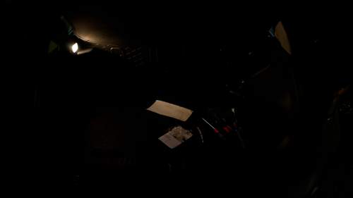

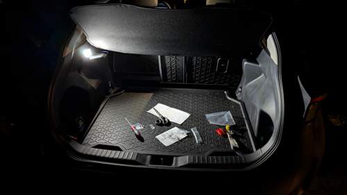

Ich werde die Leuchtmittel im Laufe der nächsten zwei Wochen bestellen. Meine Frau bekommt die auch in den Cross, kann hier dann gerne mal ein Vorher / Nachher Bild einstellen bei Interesse.

So ich habe Euch hier mal ein Vorher/Nachher Foto der Kofferraumbeleuchtung beim Cross. Vorher Original, dann die Hypercolor LED mit 6500K. Innenraum hab ich nur einige Dullen im Kunststoff fabriziert beim Versuch des heraushebelns, zu den Leuchten bin ich leider nicht vorgedrungen, die Hälfte war raus aber danach war Schluss, hatte Angst was abzubrechen, da muss nun halt doch der Fachmann ran.
Bild #211413003
Bild #211413006
Das sieht beeindruckend aus, fast wie Flutlicht.
