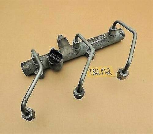

Vom Railrohr gehen die Leitungen zu den Injektoren an denen ist auch ein Stecker zu sehen für die Ansteuerung.

Vw-phaeton-3d-30-v6tdi-bj04-07-railrohr-einspritzleiste

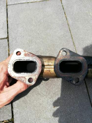

Hab nochmal Bilder gemacht, also versüfft ist da nichts... Zumindest sehe ich nichts von oben.
Allerdings weiter vorne Richtung Innenraum... Da klebt überall schwarzes Zeug... Aber das pfeifen kommt da nicht her....
Den alten Krümmer habe ich auch mal fotografiert...
Img-20190609-132743
Img-20190609-132736
Img-20190609-132727
+7
Wenn ich das auf Deinen Fotos richtig gesehen habe scheint das, was auf den Krümmern sitzt nämlich der Ölschlamm aus dem Turbo zu kommen. Bei den Düsen ab Foto 8 sieht es eigentlich relativ sauber aus.
