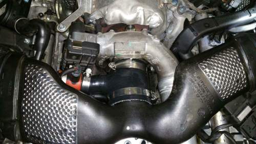

Moin Moin
So ich habe das bei mir jetzt auch geändert und den Stutzen von Kraftwerk verbaut.
Gruß Mattes70

Wo bekomme ich den stutzen von Kraftwerk?
@mattes.70 schrieb am 17. Dezember 2015 um 15:41:47 Uhr:
Moin Moin
Gruß Mattes70
Hi
https://kraftwerk-shop.cc/produkt/t-stueck-mercedes-320-cdi-om642/
..ist aber nicht plug'n'play. Beim originalen Stutzen vom Geweih muss gesägt werden.
Gruss

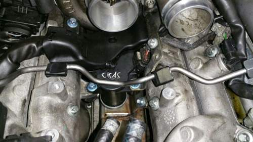

Das T-Stück kann aber keinen Abgasgeruch der vorhanden ist, beseitigen.
Ich halte 4 Ursachen für möglich:
1. Bruch der Dichtfläche der Rumpfgruppe des Turboladers, begründet durch eine defekte Befestigung des Laders
zwischen Spritzwand und Lader. ( Hatte ich schon )
2. Rohr der Abgasrückführung durchgebrannt, wird auch durch Punkt 1 ausgelöst ( Hatte ich schon)
3. Oxykat undicht an der Schweißnaht des Gehäuse ( Hatte ich schon)
4. Undichte Injektoren ( Hatte ich bisher noch nicht )
Hattest du den Turbo mal ausgebaut? Bei mir war das fast ein Jahr lang das Problem. Beim Wiedereinbau habe ich die Schraube gem. des Freundlichen genommen und diese ist einen Millimeter länger als sie soll. Trotz Widersprüche von Händler und nur auf dieses Forum gehört.....zack..... riecht wieder wie eine Blumenwiese im Auto :-)
Turbo hatte ich bei meinem Rumpbaugruppenproblem natürlich raus und auch zerlegt.
Was die Dichtungen angeht, habe ich die genau wie die Schrauben vom Freundlichen besort, da die Dichtungen Klammern oder direkt am Turbo 2 Kuststoffpins besitzen, damit nicts verrutschen kann, bei der Montage.
Verkupferte Schrauben sind natürlich auch nicht schlecht
