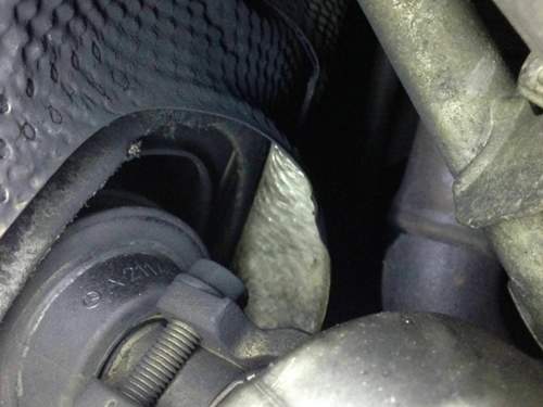

Seit Kurzem ist (zunächst sporadisch, zuletzt öfter) Abgasgeruch im Innenraum feststellbar. Der kommt auf jeden Fall über die Lüftung, denn bei Umluft bleibt die Luft geruchsfrei. Einmal habe ich eine kleine Rauchentwicklung unterhalb vom Turbo sehen können, zuletzt ist da aber auch nichts mehr erkennbar.

ich habe das gleiche Problem.... wenn man bei kaltem motor ohne abdeckung eine weile beobachtet, dann steigt im bereich des Turbos zwischen der Wärmeschutzisolierung weiser Rauch auf. Und nein, der neue Papst wurde nicht gewählt. Öltropfen sieht man soweit möglich dort nicht. Und die Injektoren sind schön trocken. Scheint ja auch wieder was klassisches zu sein. Schade ..... armer Mercedes

Ich habe das selbe Problem mit dem Abgasgeruch, bei warmen Motor, an der Ampel bzw. bei Rückwärts fahren. Ist minimal aber stört. Am Turboladergestänge das gleiche Bild wie bei Dir.

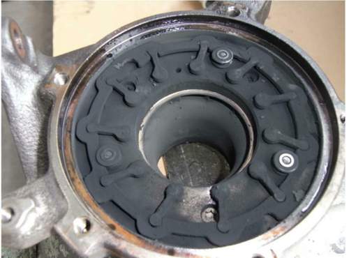

Mahlzeit,
hatte gestern etwas zeit mich um mein Auto zu kümmern.
Hatte den Turbolader demontiert und komplett die Abgasseite zerlegt.
Das Ergebnis was voll verrußte VTG-Einheit.😰
Das Der Turbolader an der Gestänge undicht ist, ist normal, dort ist keine Dichtung vorgesehen, es wird nur durch Passung abgedichtet. Der darf hat nicht verrußt sein.
beim Googeln bin ich auf DIESE SEITE gestoßen. Jetzt werde ich wahrscheinlich erstmal den AGR genauer anschauen. Laut Diagnose lässt der sich ganz normal ansteuern!
Russ

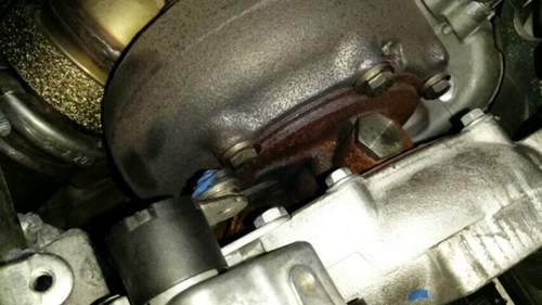

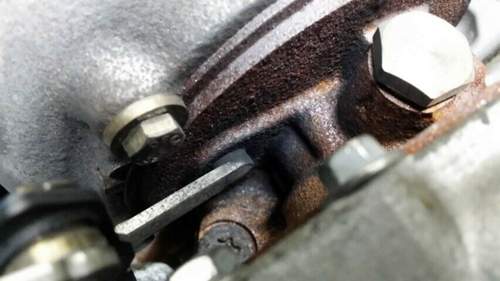

Ha. Habe den krümmer untersucht und das hier gefunden. Am Krümmer an der Schweißnaht ist ein Loch und im der Umgebung Ruß. Hat da jemand ne Ausbauanleitung???
