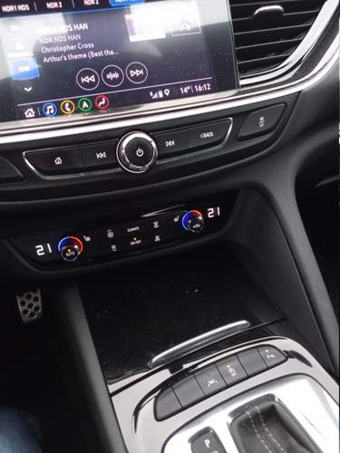

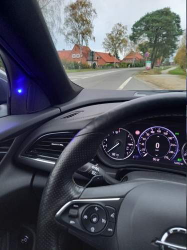

@unununium schrieb am 22. November 2022 um 08:09:40 Uhr:
Wie meinst du das mit der Kontrollleuchte? Wie funktioniert die?
Kannst du das auf einem Photo festhalten?
Frank
Beim Regenerieren sind Spiegelheizung und heizbare Heckscheibe (als zusätzliche Belastung) aktiviert, ohne das am Schalter die Kontrollleuchte an ist. Linken Spiegel die Kabel angezapft und eine LED-Leuchte in das Dreieck direkt am Fenster gesetzt. Man beachte die Leerlaufdrehzahl und den Schalter für Spiegel u. Heckscheibe.mfg
Kontrollleuchte
Schalter für Spiegelheizung
@German
Hast du dazu eine genaue Einbauanleitung?
Welche LED
An welche Kabel angeschlossen werden
Ausbau vom Spiegel
Für Laien verständlich?
türverkleidung ab und an den kabelsatz zum spiegel zwischen braungelb und schwarz die led mit vorwiderstand.
