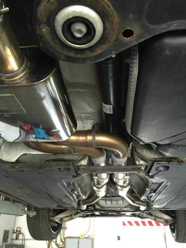

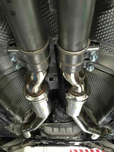

So.... der Auspuff raubt mir den letzten Nerv 😁
Habe heute mehr Zeit mit den Ausrichten des Auspuffs verbraucht als mit dem Querlenkerwechsel und Stabieinbau. Die US Koppelstangen sind genial, dazu aber später mehr.
Der 63,5 mm Rohrdurchmesser und die Längendehnung ab Downpipe um 3- 3,5 cm sorgen dafür das die Anlage, wenn wenn sie heiß ist, irgendwo im Bereich MSD anschlägt. Kalt, kann man richtig heftig am Auspuff wackeln, da schlägt nichts an. Setze ich den MSD etwas weiter nach vorne, schlägt er irgendwo im Kardantunnel an .. da geht Zeit drauf ohne Ende. Zum anderen bin ich mit dem Klang bzw. der Lautstärke nicht ganz happy. Er blubbert zwar wieder richtig schön, aber der MSD macht seine Arbeit zu gut. Theoretisch könnte man die ESD weglassen und würde wohl "nie" auffallen. Naja, zu der AGA ist das letzte Wort noch nicht gesprochen 😁 ... nach noch einen halben Tag auf der Bühne und Ausrichten steht mir gerade nicht mehr der Sinn .. eher kommt was komplett neues drunter 😁

Die Downpipes passen 1a

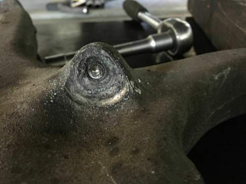

Abgerissene Schraube

@DottoreFranko schrieb am 26. Februar 2016 um 19:06:41 Uhr:
was genau hast du denn heute noch geändert? Du hast jetzt die englischen Downpipes und was noch?
Was wäre aus deinen Erfahrungen bis jetzt dein Tipp bzw was würdest du als nächstes machen?
Die Koppelstangen sind wirklich gut - die Zug- und Druckkräfte werden durch die Balllager, im Gegensatz zu den Gummilager der OEM Koppelstangen absolut Spielfrei und ohne Verwindungskräfte direkt übertragen. Die Dinger sind aus Alu und VA, da korrodiert erst mal nichts 😉
Die Downpipes machen richtig Krawall, aber sowie der MSD dran ist, wird es "leise" - was mich richtig nervt ist das Anschlagen bei heißen Auspuff... Google läuft im Moment bei mir heiß 😁
@sTTefan schrieb am 26. Februar 2016 um 20:46:13 Uhr:
Bei mir soll es ja etwas anders sein wie bei den meisten 😁
Es soll schon bassig blubbern aber nicht zu laut sein und das nicht ganz so einfach zu bewerkstelligen. Normalerweise "dreht" man an der Lautstärke und bekommt Sound, meistens geht das aber Richtung Racesound.
Mal sehen was ich mache .. die H-Pipe ist ja noch in der Queue, aber im Moment bin ich ein bissel "kurz" was den Auspuff angeht 😁
