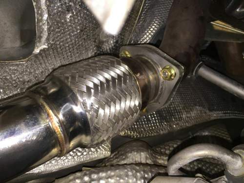

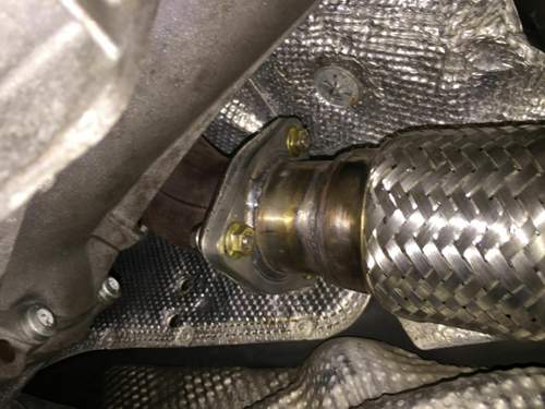

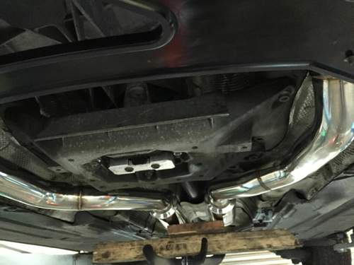

... habe heute die Downpipes ein und die X-Pipe wieder ausgebaut ... jetzt klingt der Dicke wieder nach V8 😁 der Sound hat einen schönen Bass und er brabbelt wieder richtig schön. Die Lautstärke ist nicht übertrieben Laut - das passt .... und jetzt endet meine gute Laune 🙁

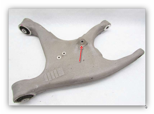

Habe schon für 80,- den passenden Querlenker bei RAR gekauft .... an der Schraube halte ich mich nicht auf - Querlenker raus, Querlenker rein - fäddich 😁
.. ist zwar schön und gut zu versuchen die Schraube auszubohren, aber wenn ich meine eigne Zeit rechne, einen Satz HHS-E Bohrer ( nicht gerade billig wenn die Quali stimmt ) ) die Miete der Bühne und das Risiko da noch mal Stundenlang ergebnislos rumzuprobieren um dann letztlich doch den Querlenker kaufen zu müssen, dann ist der einfache Tausch des Teils die bessere Alternative 😉
Auf den Foto habe ich mal markiert wo die Schraube abgerissen ist 😉

Ok so kann man's natürlich auch machen 😁
