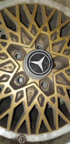

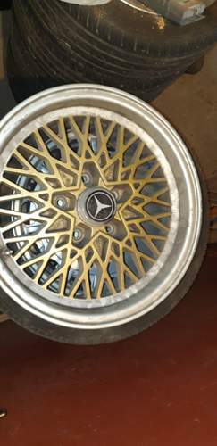

Moin,
habe mir neulich Felgen für meinen 190er besorgt, war aber leider kein ABE dabei. Da sie aber vom Preis her sehr günstig waren habe ich in Hoffnung Online eine zu finden einfach zugeschlagen, verzweifle aber mittlerweile weil ich keine gefunden habe.
Weiß da jemand wo ich die Herunterladen kann, oder hat jemand zufällig die gleichen und könnte mir die ABE schicken
Danke im Voraus
Adam
Felge Bild 1
Felge Bild 2

Da das Internet nichts vergisst, hier ein Link zu einen Web-Archiv, wo das Gutachten das letzte mal 2016 archiviert wurde... Bitte Klicken
Das ist ja mal geil, danke für die Schnelle hilfe. Eine Frage habe ich noch, müssen die eingetragen werden oder reicht es wenn ich die ABE mitführe
Danke nochmal
Steht im ABE…
Gruß Didi
Aus meiner Erinnerung zu der damaligen Zeit war das eine Felge für die S-Klasse W126. Dafür spricht die ET23. Ich meine der W126 hat ET irgendwas um die 20 und der W201 liegt doch eher bei ET40. Also so gesehen würde es auf eine Einzelabnahme hinauslaufen. Aus dem Link werde ich nicht schlau. Das ist nur eine Seite mit einem Nachtrag aus dem die eigentlichen Daten nicht zu entnehmen sind.
