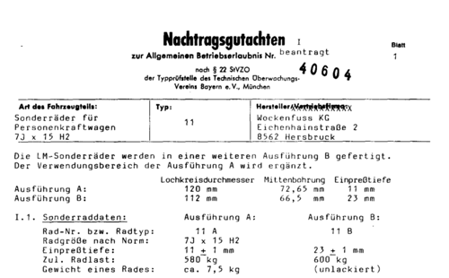

Ich habe mir OZ Typ 11B mit der aufgedruckten KBA 40604 gekauft und brauche eine ABE für den W201.
Hat einer von euch die oder wisst ihr, wo ich mich sie herbekomme? Freue mich über jede Antwort und Hilfe!

Felgen sind 7J 15 und ET 32
Wie kommt ihr eigentlich auf eine Einpresstiefe von 32 ?

@der Mercedesfahrer schrieb am 4. Juni 2019 um 21:07:53 Uhr:
Großen Dank! Und das reicht dann also, wenn ich das mit mir führe, wenn die Felgen montiert sind? Diese kleine Seite?
Oder kommt da noch mehr?
Hi.
denke mal reicht nicht, in der eigentlichen ABE sind noch u.a. Auflagen, Einschränkungen vermerkt
je nach Fahrzeugmodell/-Typ, Reifengrösse,...
Wenn ich irre bitte korrigieren
Moin,
die org. ABE umfasst 16 Seiten und muss komplett mitgeführt werden.
Vorgegebene Reifengrösse: 195/50 R15
Möchte man lieber Reifen der Grösse: 205/50 R15 fahren, braucht man noch die zusätzliche ABE mit dem Nachtrag II, das wären dann noch einmal 7 Seiten.
Nur der kleine von mir eingestellte Ausschnitt langt auf keinen Fall.

Wo steht denn der Rest? Kannst Du das vielleicht verlinken? Wäre super!

Moin,
ich habe an die Mail-Adresse geschickt, die Du mir geschrieben hast. Lt. meinem Computer ist die Mail auch angekommen.
Vielleicht schaust Du mal in Deinem Spam-Ordner.
Aber so eben habe ich die Mail noch einmal an die gleiche Adresse geschickt.
Die Mail hat eine Grösse von rund 1,9 MB.

Danke Mercedesfahrer! Jetzt ist sie angekommen!!! Tausend Dank und ganz viel noch dazu!!!
