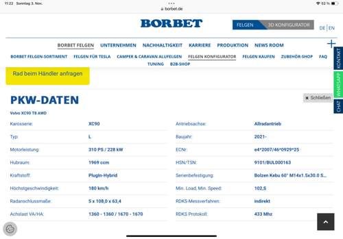

Abe richtig lesen
ich suche gerade passende Winterkompletträder für meinen XC90 (9101/bul000163).
In den meisten online Konfiguratoren taucht auch die Borbet W auf
Borbet W black polished glossy 8.5x21 ET45 - LK5/108 ML72.5
Der Händler meines Vertrauens lehnt diese jedoch ab wegen dem Zusatz ind er Abe
EF0) Nicht zulässig an Fahrzeugausführungen die serienmäßig an der Vorder - und/oder an der Hinterachse nur mit Rädern ausgerüstet oder diese in den Fahrzeugpapieren (Fahrzeugschein, Zulassungsbescheinigung I oder COC- Papier) zugelassen sind deren Raddurchmesser größer als der Raddurchmesser des Umrüstrades sind und/oder deren Felgenmaulweite größer als die Felgenmaulweite des Umrüstrades sind
Serie sind bei mir 275/40 R21 verbaut, jedoch sind im coc auch 8*19 Felgen genannt. Dann sollte ich die Borbet doch fahren dürfen oder ?

Fahrzeugdaten

Laut COC… Kleinster Durchmesser 19”, kleinste Maulweite 8“.
Beides kleiner, daher ist die Auflage EF0 nicht relevant und die Felge somit, laut Gutachten, 100%ig eintragungsfrei.
