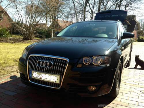

Wäre der TE mal so freundlich und könnte so ein Bild reinstellen, das würde mich schon intressieren wie das am Fahrzeug aussieht.
Der TE ist so nett 😉
Da der normale a6 Grill ja eigentlich zu groß ist wurden nur die "lamellen" getauscht. Der Silberne Ramen von dem Grill ist noch original, dann wurde das innere rauschgeschnitten, der a6 Grill zurechtgeschnitten und alles mit leim und Plastikschrauben festgemacht. Hält bombenfest, da hat mein vorbesitzer ganze arbeit geleistet 🙂
Der Link für den Umbau ist ja schön und gut, aber das ganze sieht sehr kostspielig aus...
