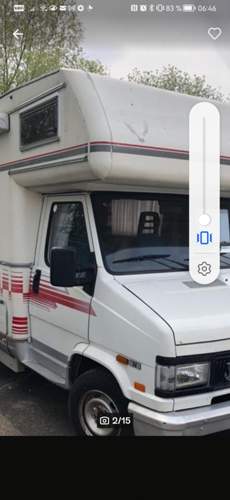

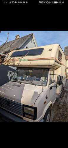

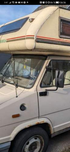

Leider kommen mehr Bilder erst später. Habe zwar gestern gekauft/bezahlt aber überführen werde ich erst am Wochenende. Komisch ist, dass eigentlich nicht diese Stelle undicht zu sein scheint, sondern die obere Dachleiste. Dabei 2 Bilder aus dem Verkaufsangebot

Und letztes Bild aus Internet, anderes WoMo, sieht sehr ähnlich....

Ist die Ecke ein Teil das die Alkoven Konstruktion überlappt? Dann muss die ab und neu verklebt werden. Früher hat man diese abtupfbare Dichtungsmasse genommen, die über die Jahre brüchig wird. Heute wird alles elastisch verklebt. Die Ecke muss somit entfernt werden und neu eingeklebt werden , dann hast du Ruhe.
Auf keinen Fall an Silikon denken, das ist das absolute Logo im Campingbereich.
