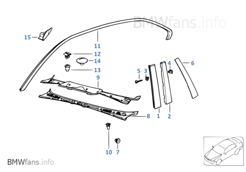

Hallo ich suche für mein E36 BJ 95 Coupé 316i eine Abdeckung ich bin mir aber so unsicher welche das ist, wo man die herbekommt! Es hatte hier 2007 mal Jemand ein ähnliches Problem, leider bin ich mir nicht sicher ob, dass das gleiche Teil ist, da er ein 320i hatte und glaube Cabrio.
Die bröckelt langsam ab durch die Jahre ist das Gummi weich geworden die Weichmacher sind verflogen, verdampft man kann mittlerweile die Scheibe sehen. Sieht eichfach schei*e aus...

Sollte diese Blende sein - siehe Anhang Teilenummer 51 71 1 977 677 ca € 30.-
Kannst auch selber im ETK finden, gib die letzten 7 Stellen deiner Fahrgestellnummer im Feld: BMW VIN ein.
http://de.bmwfans.info/parts-catalog

Entweder die 8 oder die 9.
Klicken hier

Ah okay, danke für die sehr schnellen Antworten! Denke es ist die Nummer 9 sieht nur irgendwie auf dem Abbild anders als bei mir auf kann mir das nicht so recht vorstellen 🙂😕😕😕
Unten im Text ist nur die Nr.9 zu finden,ganz oben sieht man,das ein 316i Coupe als "Vorlage" genommen wurde.
Beim Cabrio ist das Teil übrigens identisch.

Die beiden Abdeckungen sind nur mit 7x Klammer #5 (sh. Schaubild) im Blech des unteren Windlaufs vor der Scheibe (in dem auch die Lagerbuchsen der Achswellen der Wischermechanik drin verschraubt sind) mit Tuellen (Teile-# 51 13 8 124 389) verrastet.
Fuer den Austausch der Abdeckungen sollte man die Motorhaube aber vorher in die "Wartungsstellung" bringen, dann geht das rel. leicht von der Hand.
